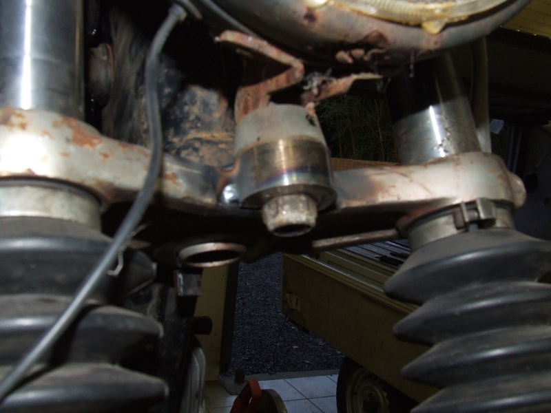

bon, j'ai trouvé un phare, et meme deux !!!! sur mon popo pour pieces
j'ai fait un support soudé au t
et sur la moto, le montage a blanc avance tres bien !!!
