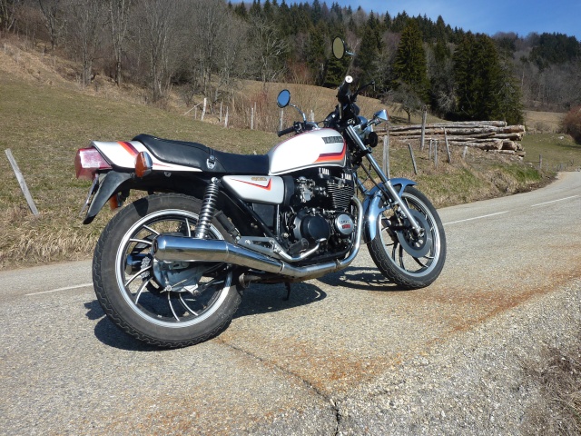

voici une paire de photos de la moto terminée
Masculin Nombre de messages : 14437
MessageSujet: Re: Yamaha 400 XJ 1983   Dim 18 Aoû 2013 - 22:17
t'as bien bossé ,elle est en bel état
