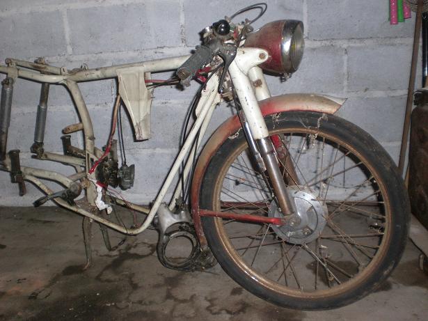

Avec mon appareil photo numérique sans carte mémoire j'ai réussi a faire une seule photo du Vap dans l'état actuel. Comme vous voyez il y a du boulot,j'ai déjà commencé a démonter le moteur,vous allez peut-etre me dire que les suspensions arrière ne sont pas d'origine,c'est vrai,elles avaient été misent sur une 51,mais rassurez-vous on les a toujours. La peinture rouge a viré au gris,elle n'a pas été repeinte.
Sujet: Re: Super VAP Spécial Monneret Dim 11 Déc 2011 - 18:48
ca a l'air pas mal du tout !
c'est une très bonne base de restauration !
