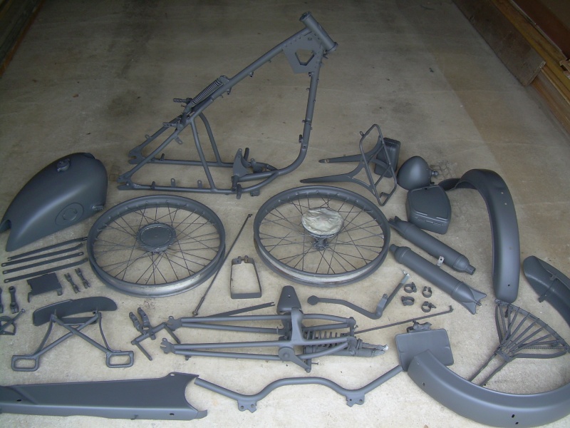

MessageSujet: Après le moulin, début de la carrosserie ! là, y a du taf !!   Jeu 15 Mar 2012 - 20:53
Bonsoir à tous,
un petit post pour vous tenir au courant de ma resto.....
Après quelques semaines calmes, me voilà reparti dans mon projet.
Le moteur étant prêt à reprendre sa place dans un cadre "nickel", il ne me manquait plus que ce dit cadre refait à "neuf".
Et là, j'ai voulu remettre tout à l'origine.
Le début concerne le carter de chaine, un patte de fixation de la pompe type "à vélo" d'origine était cassée et perdue, j'ai donc refait cette petite patte à la lime dans une chutte de tole "bleue" de 2mm d'épais. Faites vous une idée du résultat puis de la soudure sur le carter à la brasure . Moi ça me convient.
Ensuite le garde boue arrière qui possède d'origine une charnière permettant d'enlever la roue arrière sans le démonter.
Le soucis est que cette charnière était complétement HS.
Donc direction cato et achat d'une charnière ayant le diamètre de sa partie cylindrique à 8mm. Sa largeur a été recoupée la charnière a été cintrée afin de s'adapter au profil du garde boue.
Je vous laisse vous faire une idée du résultat car j'ai réussi à conserver les rivets de fixation d'origine.
J'ava,ce lentement mais surement.
Mais j'avoue galérer pas mal pour le décapage car je n'ai pas de sableuse à sec.....
A suivre donc...
Tchao à tous

MessageSujet: prise d'empreinte, et microbillage   Ven 30 Mar 2012 - 19:37
salut à tous,
j'ai voulu, afin de pouvoir repositionner la déco du réservoir à l'origine, prendre l'empreinte de la déco.
J'ai donc fait un gabarit carton moulé sur le réservoir; c'est pas très précis ni industriel, mais bon, ça suffira pour la refaire à l'origine !
Ensuite le microbillage a pu commencer.
Trouvez ci -joint les photos, en attendant la suite...............

MessageSujet: suite logique après le microbillage, les couches d'apprêt...   Lun 9 Avr 2012 - 19:15
Bonjour à tous, suite mogique du microbillage, le début de we a été en aprtie animé par la mise en apprêt de toutes les pièces qui avaient été décappées, et qui vont être peintes par la suite...
Certaines pièces avaient tellement été "rognées" par la rouille, que plusieurs couches d'apprêt ont été projetées sur celles-ci.
J'ai déjà poncer certaines de ces pièces et franchement, ça masque vraiment tous les petits défauts sans problème.
C'est vrai que le ponçage est un peu plus long à effectuer, mais le résultat est au RDV.
Alors à ce stade, de longues heures de ponçage pendant les prochains we me sont destinées....
ci-joint une photo des pièces à l'abri maintenant de la rouille....enfin j'espère pour longtemps!
A suivre.......................

superbe!! vebien vvv
