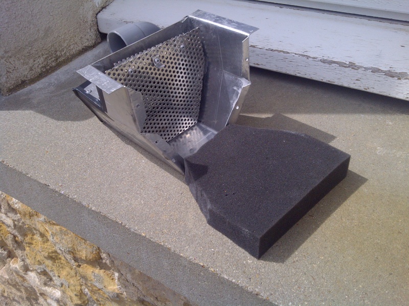

Plus de manchon de boite à air ! ... bon, ben j'ai bossé pour rien, avec mes côtes à l'origine... pas grave; on replie de la tôle...
Rayon plomberie de chez Bricotruc: j'ai oublié de mettre en photo le raccord annelé, mais bon, c'est inspiré de certains schnorkels sur des 4x4...
Un peu de résine pour l'étanchéite, une tite grille,
Et une tite mousse... Y'a plus qu'à refermer...

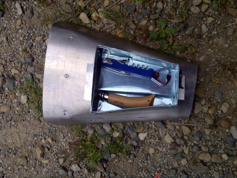

... J'ai pas pu garder ma selle en tôle de fonte en alliage au plomb... j'ai trouvé de la tôle d'alu de 20 chez un serrurier, et ça l'a fait;
Vu de dessous, il y a une tite tôle de 0,5, facile à plier, mais la difficulté a été de tracer le pliage ...
Ca permet d'emmener le minimum nécessaire...

Il me semble qu'il est parfait pour les champignons cet Opinel Wink
