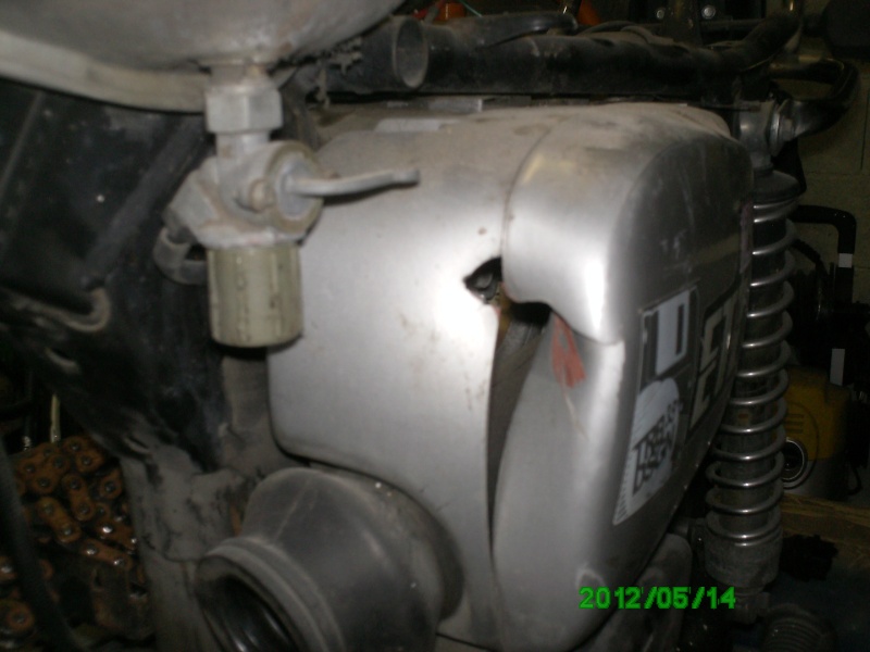

pour commencer un petit état des lieux
avec un peu de rouille dans le réservoir

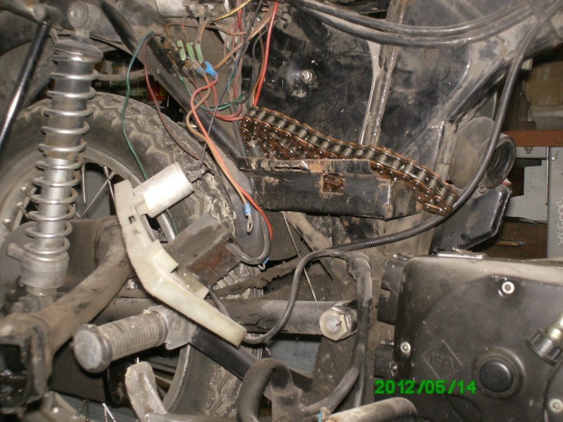

un peu de fouillis dans le faisseau
quelques petites bosses à rectifier ...mais là !! probléme ..c'est de l'alu ..donc pas facile à réparer

MessageSujet: Re: ETZ à Gilou 2   Ven 25 Mai 2012 - 19:12
T'embete pas à redresser la boite à air j'en ai quelques une pas trop mal en stock, il faudra juste la peindre

MessageSujet: Re: ETZ à Gilou 2   Ven 25 Mai 2012 - 21:58
OK !! merci Jef ça marche
pour la suite .... remontage partie arrière
et ... démontage de la partie avant

scratch pourquoi démonter l'arrière et ensuite l'avant ....ben j'suis pas trop électricitée et vu que c'est déjà le bordel la dedans (du moins pour moi ) je préfére faire par épisode pour ne pas me planter
nuts ce n'est peut étre pas trés conventionnel ...... mais bon
MessageSujet: Re: ETZ à Gilou 2   Ven 25 Mai 2012 - 22:24
le fil rouge jaune va bien du pont diode au régulateur salut!

C'est Pépéjules le maître d'oeuvre , que oui ça avance , et pour la partie électrique Wink qui qui s'y jette
MessageSujet: Re: ETZ à Gilou 2   Sam 26 Mai 2012 - 8:32
encore mieux , plus lisible

salut super tout ça...beau boulot de nettoyage..et le reste bien sûr. et bien le schéma en photo..excellent vvv Wink
bon week end à vous!! bronze
MessageSujet: Re: ETZ à Gilou 2   Sam 26 Mai 2012 - 8:47
Celui là doit correspondre, il y a même le branchement de l'allumage electronique. Je t' l'envoie en plus grand
