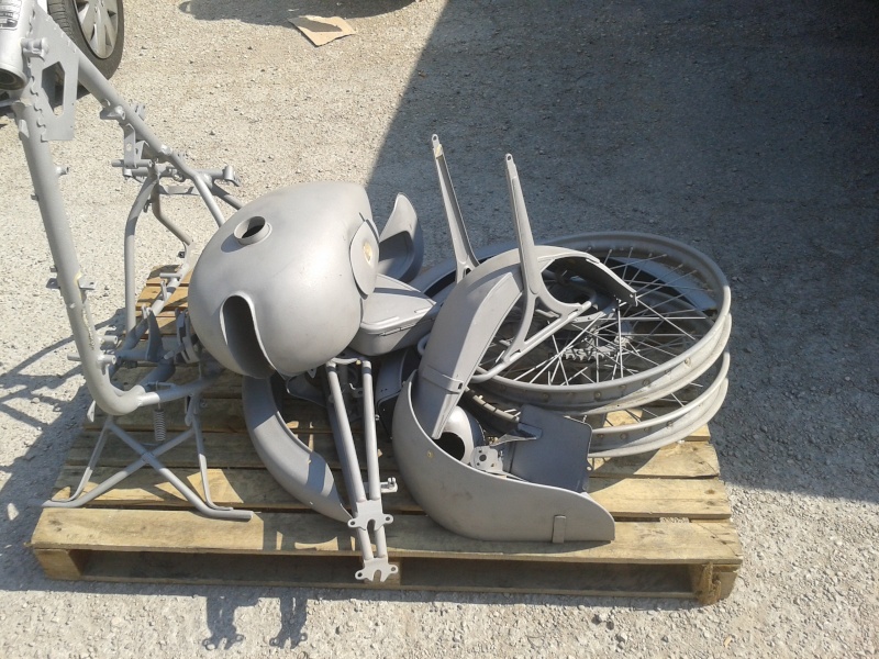

| salut a tous je suis en train de finir de restaurer ma 125 je vous laisse regarder quelques photos ! D'abord sablage de pieces! démontage remontage du compteur sablage moteur | |

| c'est bien parti, bon courage pour la suite | |

| pour la peinture j'ai fais appel a un peintre thermolaqueur , c'est une peinture electrostatique pulveriser sur les pieces mise a la masse et cuisson pendant 30min a 180 degres pour ce qui ne connaissent pas ! seul inconvenient de cette peinture elle n'accepte pas de mastic ou syntho place au remontage : | |
