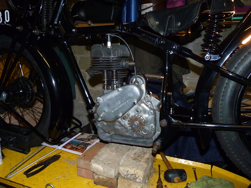

| Bonjour a tous, J'ai pu travailler un peu sur Charline aujourd'hui du coup le moteur est a sa place.......PFFFFFFFFFFFFFFFFFFFFFFF tout seul c'est pas une mince affaire hein Enfin, comme quoi quand on veut on peu J'ai aussi remonté la pédale de frein arrière avec son ressort et le pose pied qui vient tout caler, la tringle, et le réglage du frein, voici quelques tofs Demain je continue, je voudrais bien remonter tout les câbles, frein avant - dé-compresseur - embrayage - avance - et le carbu, et si il me reste un peu de temps, j'attaque le coude d'échappement......... Tiens a ce propos, les conseils serait les bienvenus, que me conseillez vous pour enlever nickelage et rouille du tube pour retrouver le fer nu, avant de le repeindre, vu que je ne trouve aucun chromeur qui accepte de faire un pot d'échappement usagé....... Voili voilou, merci de votre aide et a la vôtre | |

| ça de la gueule quand c'est propre un moteur,beau boulot. | |
