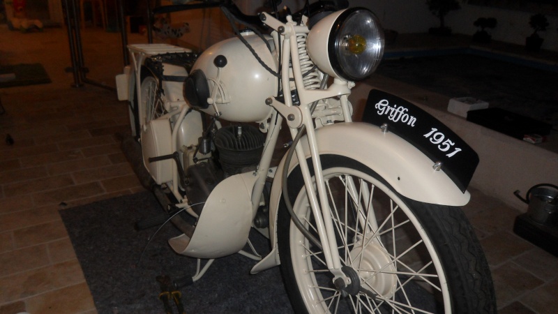

| pour les adhesifs va chez un specialiste il te fais ce que tu veux | |
lephil Expert
Nombre de messages : 749 Age : 62 Ville/Département : Marchin/Belgique ma moto: : Une Peugeot P 108 / Saroléa 400cc /MZ250ETZ/Maïco Blizzard / Matchless G3 Date d'inscription : 25/05/2012
| Sujet: Re: Restauration d'une PEUGEOT P108 de 1930 Mar 9 Avr 2013 - 18:57 | |
| Merci Alex, une bonne idée, et ça ressemble plus a de l'ancien | |
alex8889 Bidouilleur
Nombre de messages : 61 Age : 46 Ville/Département : toulon ma moto: : 125 griffon 1951 3 vitesses
125 motobecane sb
125 monet goyon starlett Date d'inscription : 02/04/2012
| Sujet: Re: Restauration d'une PEUGEOT P108 de 1930 Mar 9 Avr 2013 - 19:03 | |
| ca m'a couté 5 euro pour la moto ! | |
