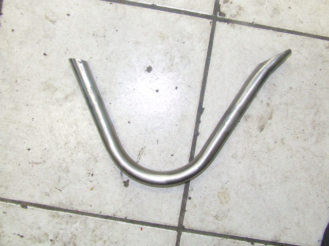

première étape, adaptation de la roue d'electra
fabrication du nouvel axe ....
l'ancien et le futur nouveau !!!
mon outil préféré, mon bon vieux celtic 17 !!!
partie sensible !!!!
presque fini !!!
et ça donne ça !!!!
ensuite, fabrication d'un bout de faux cadre pour la rotule arrière
mise en place des tirants,
à partir de maintenant, la béquille ne sera pas souvent sortie !!!
et un petit aperçu, c'est bas, mais j'adore !!!!

alors, voici la suite !!! je sait, je traîne un peu des fois :laught: :laught:
j'arrive a me motiver malgré le froid, mais si je veut être prêt au printemps .... :laught: :laught:
donc, soudure de la boucle arrière, et fabrication d'un renfort
ensuite décapage du cadre, car un peu rouillé quand meme
démontage et préparation à la peinture
bon ben la, je suis partit plus loin que prevu, comme d'hab
j'ai mis une couche d'epoxy sur le cadre
c'est pas une resto complète, juste un coup de peinture pour protéger les nouveaux éléments, et enlever les traces de rouilles de 20 ans de service !!!

la moto est remontée, ça lui a mis un sacré coup de neuf !!!
mes fixations en solo sont du coup super discrète, et très bien intégrée !
je me remet sur le châssis du side, ça monte impeccable, et c'est entièrement réglable !!
et j'ai commencé mon système de freinage, en modifiant des éléments d'origine electra, la deuxième pédale se loge sous celle de la moto, et ça reste autonome et démontable très rapidement
mon maitre cylindre est en place !!!
ensuite, le gros chantier du jour, trouver comment mettre un amortisseur sur le panier, parce que la, y a un petit problème scratch scratch scratch
le panier est trop bas, et ça passe pas du tout !!!!! paspossible paspossible
j'ai donc fait un remake de massacre a la tronçonneuse sur le châssis dniepr
en changeant tout le système et en récupérant les morceaux découpés, on obtient ça
j'ai ensuite fait venir mes deux ingénieurs en chef pour validation de la modif !!!
ben ça marche super, ça y est, ça roule !!!!!!!!!!!!!!!
bon, ben j'ai encore du taf en carrosserie, mais quel plaisir d'avoir pu enfin l'essayer
j'ai refait deux trois photos tantôt avant d'attaquer la carrosserie du panier
donc la, j'ai commencé à décaper, je part dans quelques weekend de ponçage et de soudure de rustine !!!
