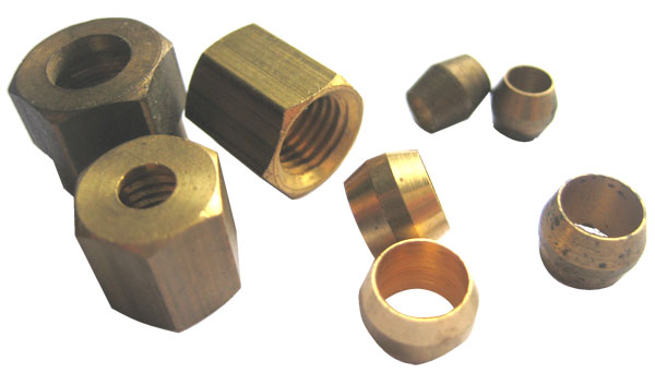

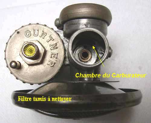

Voila mon nouveau probleme, je pensais avoir un carbu complet, mais il me manque cette piece entourée en rouge, qui relis la durite d'arrivée d'essence a la cuve du carbu, sans elle, je ne peux pas la fixer dessus. En effet j'ai une arrivée male avec un filetage de 10mm dessus, et ma durite ne peux forcement pas se ficher dessus. La piece que je cherche, mise a part le fait de permettre de reduire ce diametre , elle sert à quoi ? car quand je vois l'éclaté de mon carbu, je me rends compte qu'il y a une sorte de bille (une olive) dans la piece manquante, qui doit faire office de régulateur d'essence, non ? Alors si je trouve une tetine toute simple, ca ne suffira pas, il me faut absolument une piece d'origine ?
tellement de question....j'arrive pas trop a trouver cette piece, s'agit t'il d'un raccord écrou + olive, d'un raccord tétine ? je galère.....merci aux spécialistes d'avance !!!!!!!!!!! salut salut
mon carbu pour l'instant est comme celui ci au niveau de l'arrivée sur la cuve (j'ai pris l'image sur un site donc annotations a ne pas prendre en compte) :
][/url][/img]
Voila par exemple ce que macadamdeuxroues propose...mais c'est pas tout a fait ce qu'il me faut non ? ca m'a l'air simple et surtout je comprends pas trop comment ficher la durite d'essence via le tout petit trou de percage de l'ecrou, aprés je comprends bien que le bicone va ecraser la durite a l'interieur pour faire joint...mais bon
[img][/img][img][url=http://www.servimg.com/image_preview.php?i=38&u=11369348
Masculin Nombre de messages : 4342
MessageSujet: Re: PROBLEME CARBURATEUR SUR FRANCAISE DIAMANT DE 1952 , 125cc   Mar 9 Avr 2013 - 12:51
Ton truc Me fait furieusement penser À un tuyau d'injecteur... Cette vie est la même. Va donc voir dans une casse voiture... Avec ton carburateur à la main . Cherche là-bas les vieux tuyaux d injecteur
