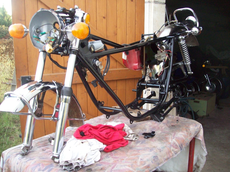

| Pour la carrosserie, j'ai choisi la solution de facilité. J'ai trouvé un réservoir et un cache latteral neuf pour 200€, donc pas de peinture et de traitement intérieur de réservoir. La selle a juste été nettoyée. [img] [/img] [img] [/img] | |
patricergt Expert
Nombre de messages : 373 Age : 63 Ville/Département : Vielmur/Agout Tarn 81 ma moto: : les Suzuki 2 temps et motos annees 70 Date d'inscription : 29/03/2012
| Sujet: Re: resto suzuki T 250 Mar 6 Nov 2012 - 20:59 | |
| [img] [/img] [img] [/img] Voila, la partie cycle est terminée. Manque plus que le truc qui va sous le réservoir .... Ca risque d'etre plus long que la partie cycle mais j'espere que ça sera terminé au printemps. | |
