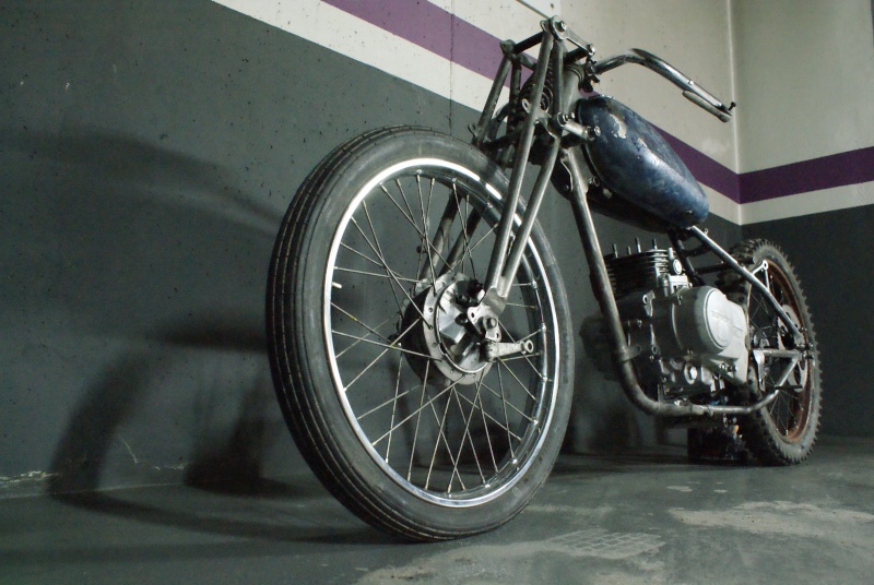

Salut a tous
Bon sa avance bien j'ai pas mal bosser les Rules (règlement) de la SCTA
et j'avais le choix, ou monter les roue de 19" origine a l'arrière et Peugeot 102 a l'avant.
j'ai fait vérifier mes roue par un pro et tout vas bien donc on rayonne en inox et le tour est jouer.
Mais apret avoir passer quelques nuits blanche, et un gros doute sur la fiabilité de se type de roues,
surtout celle de l'avant (Peugeot 102)
Je me suis raviser sur ce montage que je ne valide pas.
Donc je vais monter les 17" de la Honda cg qui vont avec le moulin.
En plus se sera plus facile de trouver des couronne de différente taille pour affiner les réglage.
Le problème que j'ai avec les 17" c'est qu'a l'arrière sa rentre pas.
Donc il faut refaire toute la partie arrière (wishbon)
Une foie les roues bien aligner avec le moteur le reste c'est du gâteau.
au passage je cherche un carbu pour Honda 125 cg et un pot si il est pas en bon état pas de souci
j'ai juste besoin de la partie qui se fix au moulin et du tube.

C'est sur que monter deux roues "moderne" c''est un bon choix !! par contre pour ta roue arrière,n'oublie pas que j'ai toujours une roue en 18 pour toi, et qui devrais se monter sans trop de problèmes ... Par contre, ça t'oblige a monter du 18 ou 19 devant !! @+ mec  salut
Salut man, a l'arrière j'ai du 17" mais l'avant c'est du 18"
le problème est de savoir si elle se monte ta roue.
Pour la radiographie de mon cadre c'est pas bon pour rouler trop de risque sa peut tenir 20 ans comme se
dégrader rapidement. Oubli pas que quand on sera planter sur le sel pas le droit a l'erreur.
Mais dans mon malheur j'ai de la chance c'est la partie arrière que je voulais reconstruire qui est toucher.
La fourche est niquel.
et toi tu t'en sort avec mes traduction a mongoliens.
Il y a de quoi se casser la tête avec le Rules bon courage mec.

Aller, c'est cool,du coup tu regle 2 problèmes !! et oui, je m'en sort avec les rules,encore merci  Very Happy   je pense qu'on sera tout les 2 dans la même categorie, on ne peux pas courir en modified,parce que les ancrages moteur sur le cadre dpoivent rester d'origine, ce qui n'est plus notre cas , du coup on passe en classe A !!
