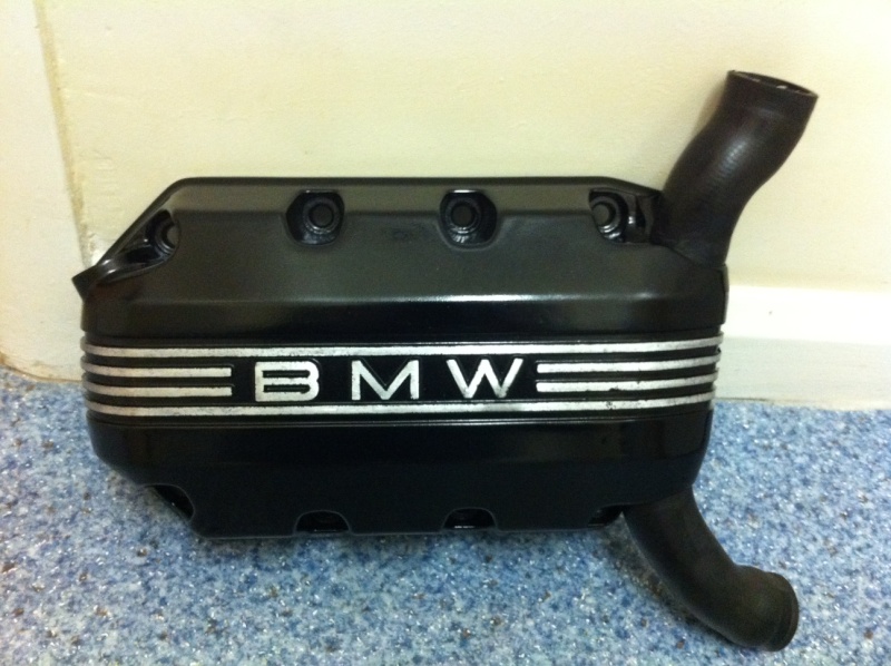

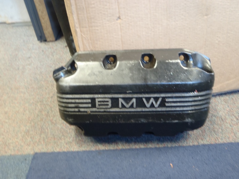

j'ai rachete un carter d'occas (ici y a deux bons sites pour acheter les pieces de BMW). Je vous mets la photo avant et apres. Je pense pas que la couleur soit exactement la meme que l'original mais la difference de prix est enorme, la piece fournie par BMW £160 (180€), la piece d'occas, la peinture et le papier £50 (60€).
Je voudrais bien avoir votre point de vue pcq je suis super content mais c'est la premiere fois que je fais de la peinture, j'ai mis 5 couches de peinture quand meme.
Avant:
Apres:
A plus tout le monde, prochaine etape la mise en place. Je fais vidange de tout et je change le carter... Je mettrais une photo mais ce sera pas avant le 25 Janvier
