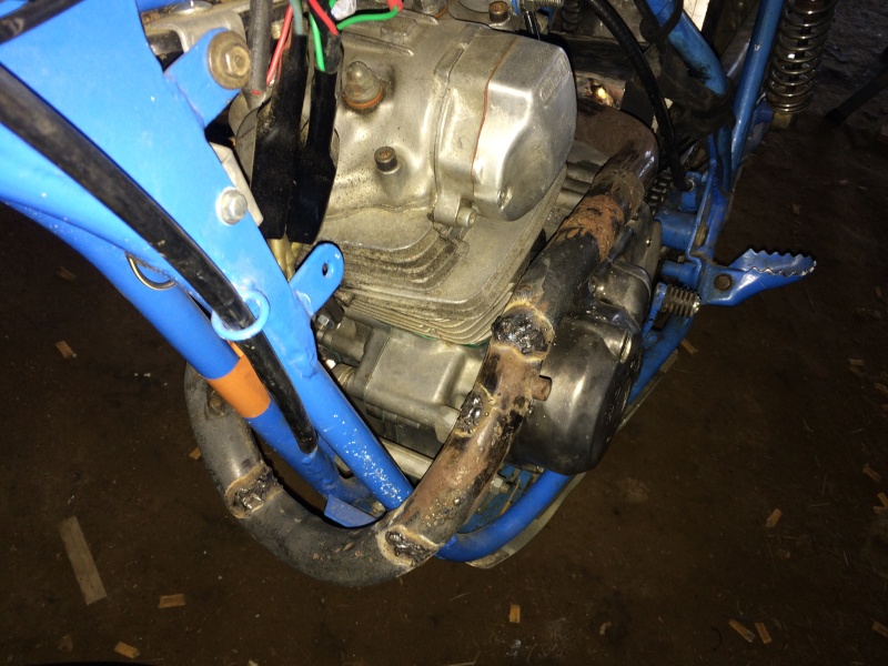

| ... bon, de toute façon, ça le fait pas, ce carbu... j'ai fait une tentative de montage carbu de 24 ( origine ) avec des bagues pare chaleur de pit, c'est encore pire que le carbu de K5... j'en viens à penser que mon pot de petit diamètre et un peu torturé était la cause de tout, alors je ma suis dit y'a pas, faut faire comme dit le Basque; meuler le bout de cadre qui passe juste devant la sortie du pot... J'ai donc positionné un scotch pour prévoir une plaque de tôle à souder avant meulage du tube qui gène, et puis je me suis ravisé; je sais que le Basque va pas être content, mais bon, une dernière tentative avec le vieux coude Hyosung, au moins pour en tirer un gabarit... Ca passe à un poil du cadre, mais si j'arrive à faire la boite de tranquillisation qui va bien, ça devrait être pas mal, quitte à ajouter une deuxième étage d’absorption si c'est encore trop bruyant... | |

| Ah, je vois que les affaires reprennent Tu as essayé le carbu du quad? | |
