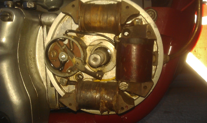

Masculin Nombre de messages : 8633
MessageSujet: Re: help bougie monet goyon   Mer 20 Fév 2013 - 19:37
pierrot16 a écrit:
et il me manque une vis de ralenti sur la carbu...pfff je ne m en sors pas..j ai fais une vidéo ou il y a un retour par le carbu , comment je fais pour la diffuser?
pierrot, regarde ICI
Masculin Nombre de messages : 1885
MessageSujet: Re: help bougie monet goyon   Jeu 21 Fév 2013 - 9:03
pour ton condo , c'est la piece ronde en haut a gauche de la bobine
juste au dessus des rupteurs

MessageSujet: Re: help bougie monet goyon   Jeu 21 Fév 2013 - 18:23
pierrot16
Masculin Nombre de messages : 84
Ville/Département : charente
ma moto: : monet goyon s6v, intruder 1400 choper, puch 175 sv
Date d'inscription : 27/07/2012
MessageSujet: la suite   Jeu 21 Fév 2013 - 18:26
pierrot16
MessageSujet: Re: help bougie monet goyon   Jeu 21 Fév 2013 - 18:29
désolé j ai ouvert un nouveau post car je ne voyais pas tous les messages dans l ancien...Je confirme donc que je n ai pas de condensateur....

MessageSujet: bobine hs..?   Ven 22 Fév 2013 - 12:48
suite....j ai démonté le volant d allumage....j ai contrôlé la bobine d allumage...en prenant le multimètre position "bip"..ohmmètre entre l entrée et la sortie de la bobine....il n y a pas continuité...donc hs ..?
Y a t il possibilité de les faire refaire ou d en trouver ?
PATRICE
Masculin Nombre de messages : 798
Ville/Département : HAUTE NORMANDIE
ma moto: : K75 ET D AUTRES
Date d'inscription : 22/12/2005
MessageSujet: ????   Ven 22 Fév 2013 - 13:11
[quote="pierrot16"]désolé j ai ouvert un nouveau post car je ne voyais pas tous les messages dans l ancien...Je confirme donc que je n ai pas de condensateur....
[/quot
slt
moi il me semble que le condensateur se trouve sous les vis platinés........
sans condo....difficile que l allumage et le moteur fonctionne corrctement...les vis platinées amorceraient en permanence et rendraient l ame très vite.
le condo est la pour absorber, ce qu on appele l extra courant de rupture .....qui se produit quand on coupe le courant dans une bobine
sinon oui il est possible de refaire une bobine basse tension et d alimenter une bobine haute tension, comme celle d une mobylette. pas d origine bien sur mais ca permet de pouvoir rouler
je crois qu un post a déja été fait la dessus..??

MessageSujet: Re: help bougie monet goyon   Sam 23 Fév 2013 - 18:50
voila le condensateur..reste a trouver un truc qui s en rapproche...et j envoie ma bobine d allumage en réparation.....et après j attaque la PUCH !!!!!!

Salut. Pour ta bougie tu as ce modèle pour les 125 Peugeot, l'allumage est pratiquement identique. CHAMPION L86C
Pour ton condo en cas de galère tu peut opter pour un montage extérieur de condo de 2cv ou 4L.
Voici le miens qui marche au poil. Tu rebouches au silicone le petit trou du fil pour éviter la flotte. 4,11 euros chez Oscaro je l'ai prend par 4 on ne sait jamais. Le fils du condo revient par le dessous du rupteur, pas de risque de frottement.
Pour ton carbu, je crois reconnaitre un Gurtner M20D, si c'est le cas la vis est importante, elle fait la richesse en même temps.
A plus, Marco.
