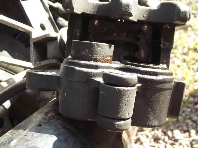

| bon voilou en attendant les plaquettes de freins pour l'avant je prend du diluent et voilou d'une moto aux teintes plus qu'incertaines la voila redevenue rouge Honda. Avant Après Autre coté a+ | |
