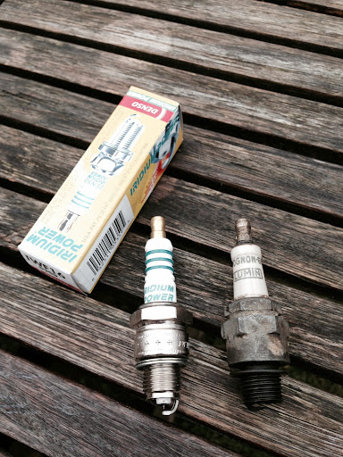

MessageSujet: Re: Bougie iridium   Mer 25 Juin 2014 - 9:16
En plus l'éléctrode est usée.
J'ai commandé la bougie iridium chez oscaro.com hier soir. En plus, les frais de ports sont promo à 0.50€ en ce moment...

MessageSujet: Re: Bougie iridium   Ven 27 Juin 2014 - 22:33
Bougie reçue ce jour,  au passage, oscaro.com très éfficace...
60 ans sépare ces 2 bougies :
