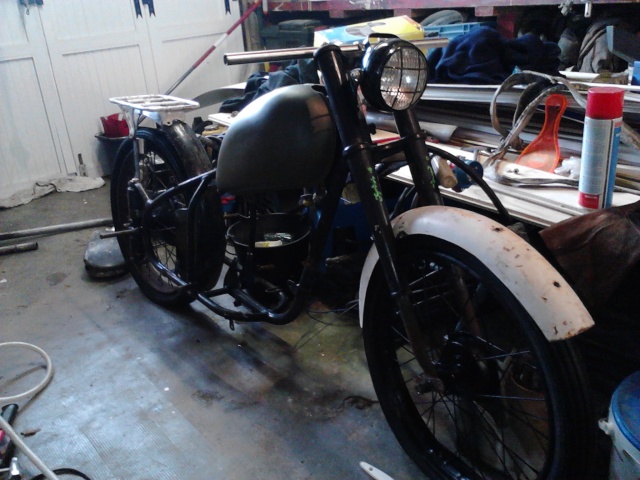

4 heures de boulot sur la selle , assise en inox, selle rabaissée par rapport a l'origine et suppression des ressorts ...
peinture du reservoir, remplacement du phare avant par un phare de travail qui devait aller sur mon tracteur !!!
guidon droit, decoupe des gardes boues AV et AR.
montage a blanc, montage des pneus neufs avant et arriere, poignées neuves decapage roue avant et peiture....
çà commence a ressembler a quelquechose .........
ensuite redemontage, modification des amortisseurs AR (un tube est abimé et je ne peux pas adapter la roue AR qui est plus large que l'origine mais elle me plait : moyeu plus gros donc plus belle ...)
Realisation de deux platines de 10mm épais avec poinconnage, quelques points de soudures et la voila en rigide a l'arriere.....

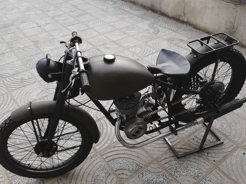

aujourd'hui gabarit pour les échappements coté droit et non un de chaque coté !!!
eh voila l'allure qu'elle va avoir mais avec des tubes inox et non chromé (j'ai les tubes cintrés c'est la mission de demain ...)
et la on voit bien la clé a pipe en guise de kick .....

ce matin les echappements inox sont soudés il ne reste plus qu'a les monter ....
