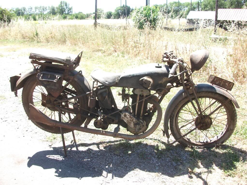

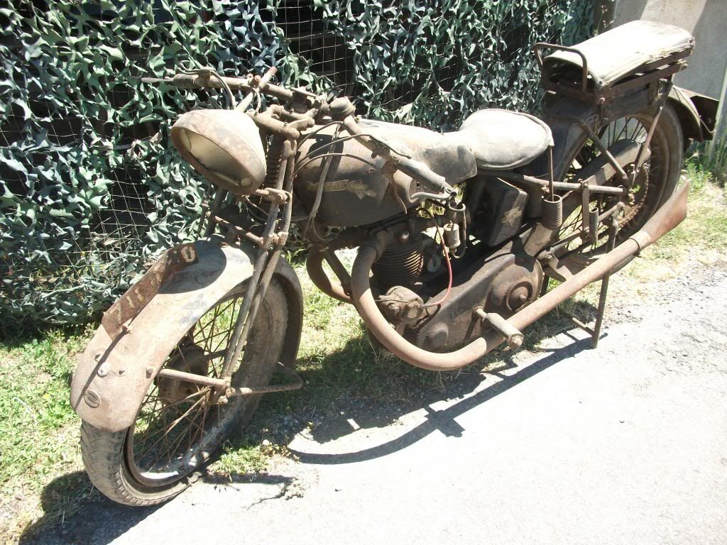

Bonjours a tous.

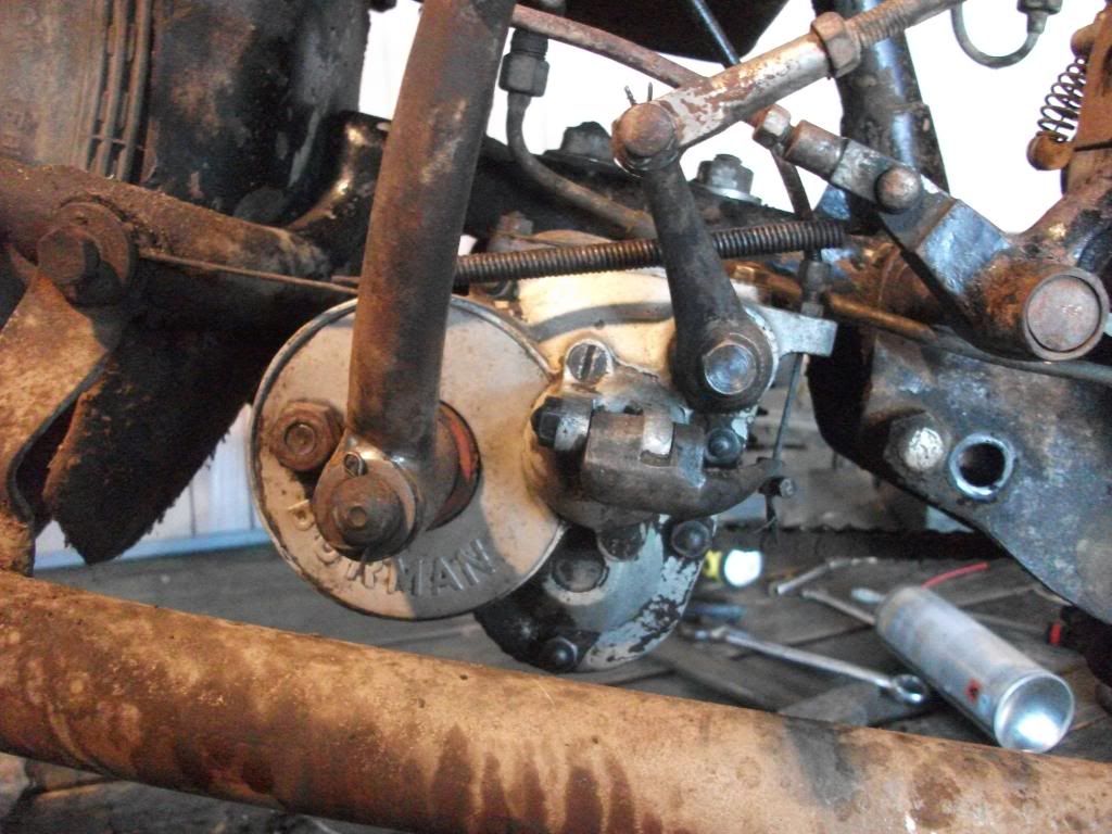

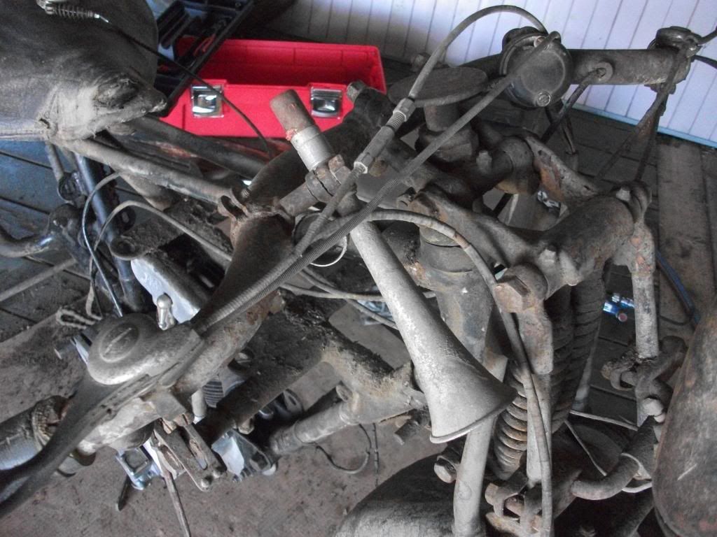

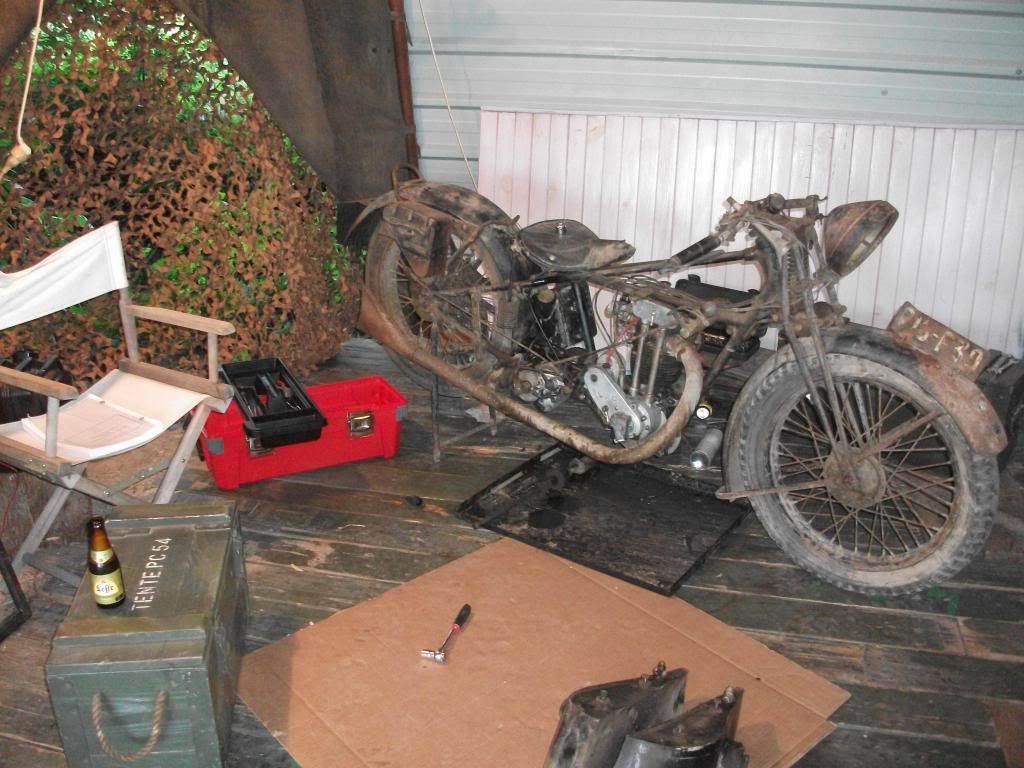

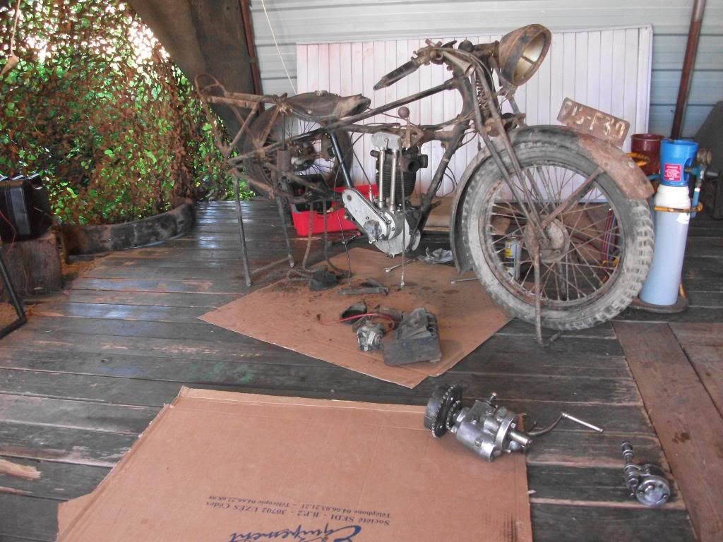

Je l'ai reçu cette semaine.

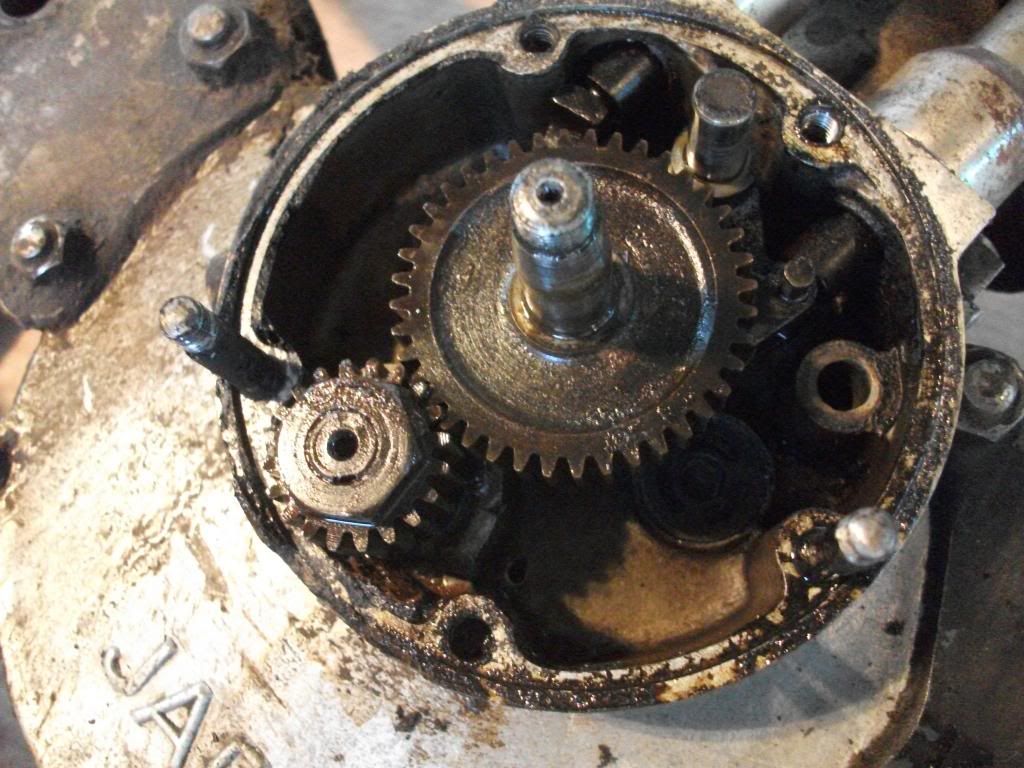

Le démontage a démaré sur les chapeau de roue.
La raison est la location d'un compresseur pour sablage le quinze du mois.
En parallèle je restaure un dodge de 1943.

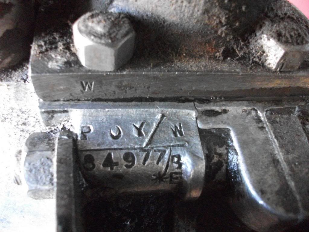

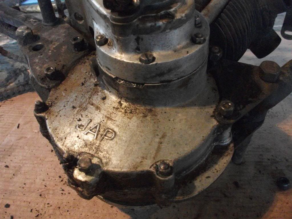

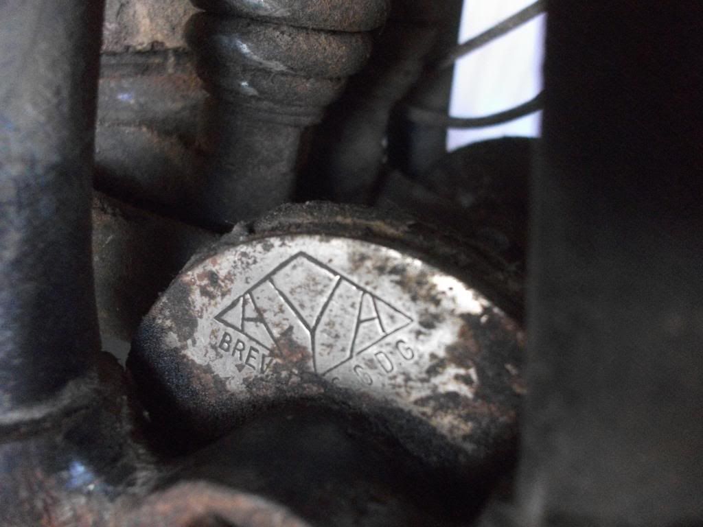

J'ai relevé la numérotation qui sert d'identification.
P O Y / W
8 4 9 7 7 / B * E
Il s'agit donc d'un 250cc 62,5mm par 80mm modèle culbuteurs.
Modèle spécial a deux sortie d'échappement.
Année de construction 1930.
Modifications apportées par rapport a la série,
Magnéto monté a l'arrière du moteur, piston a calotte bombée en fonte.
Toute c'est donnée sont a confirmé.

MessageSujet: Re: Styl'son Fan.   Dim 7 Juil 2013 - 5:39
beau projet de restauration ! elle est belle cette moto vebien
Masculin Nombre de messages : 147
MessageSujet: Re: Styl'son Fan.   Dim 7 Juil 2013 - 15:01
Salut,
Bon courage, elle est belle cette moto Very Happy
Masculin Nombre de messages : 1659
ma moto: : CG 125 ES 7 Grand Tourisme / Angleterre, 2008
MessageSujet: Re: Styl'son Fan.   Dim 7 Juil 2013 - 21:42
Belle moto, bon courage!vvv
lephil
Masculin Nombre de messages : 748
Ville/Département : Marchin/Belgique
ma moto: : Une Peugeot P 108 / Saroléa 400cc / MZ 250TS/1/MZ250ETZ
Date d'inscription : 25/05/2012
MessageSujet: Re: Styl'son Fan.   Lun 8 Juil 2013 - 11:32
vvv  encore une de sauvée, ça me rappelle les débuts de la restauration de ma P108 Wink  courage tu n'en serat que plus récompensé
Marco40
Masculin Nombre de messages : 610
125 Honda NX Transcity de 1990
48cc Alcyon
MessageSujet: Re: Styl'son Fan.   Lun 8 Juil 2013 - 22:53
Superbe base de restau et un beau moteur JAP culbuté. Le bruit de ce moulin est inoubliable.
Bon courage à toi. Marc.
mathieu31
Masculin Nombre de messages : 158
Age : 30
Ville/Département : toulouse
ma moto: : - Monet goyon S3G 100cc 1945
- Peugeot 55 AL 125 cc 1949
Date d'inscription : 10/04/2010
MessageSujet: Re: Styl'son Fan.   Lun 8 Juil 2013 - 23:36
y a du taff mais ça à l'air d'être une base relativement saine.. et y a rien de mieux qu'une petite bière (voir première photo...chop ) pour accompagner le mécano dans son labeur !!
bon courage !
MessageSujet: Re: Styl'son Fan.   Lun 15 Juil 2013 - 23:24
Bon courage Very Happy .
Beaucoup de chiffons, de l'huile de coude, un bon sablage et une belle peinture Very Happy .
breizh
Masculin Nombre de messages : 70
Ville/Département : oise
ma moto: : ducati monster et une peugeot p110
Date d'inscription : 23/03/2013
MessageSujet: Re: Styl'son Fan.   Mer 31 Juil 2013 - 0:52
vivement la suite,c'est ça que j'aime voir,une moto renaitre. bonne resto.
