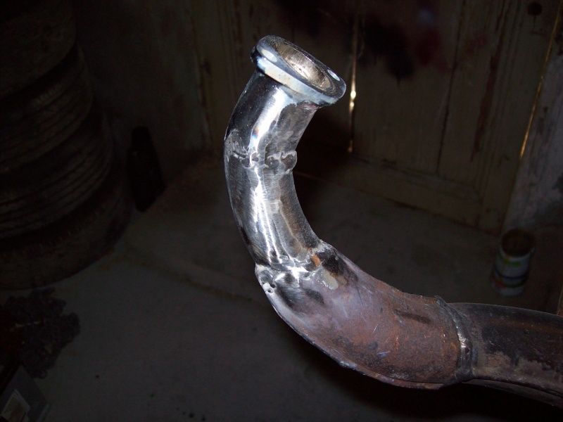

Pour tenir au courant de ce qui se passe avec la mienne (si ça intéresse quelqu'un):
En ce moment je cherche (encore scratch ) les plus essentielles pour remettre en route la brèle.
Si vous avez des conseils pour dégoter une paire de bracelet pas chère.... Ou si vous en avez une qui traine je suis preneur! Mes tubes font 30mm.
Je cherche une commande de frein arrière aussi.
Comme il n'y a pas vraiment d'endroit pour fixer les cales pied je vais essayer de bricoler un truc comme sur la photo:
reste plus qu'a glisser le principe sur un cadre totalement différent...

MessageSujet: Apres quasiment un ans...   Mar 17 Juin 2014 - 20:52
Salut a tous!
Voila ca fait presqu'un an que la belle dort dans le garage et je n'ai pas encore posté de photos ici, ce a quoi je vais remedier:
Il me manque toujours des pieces, j'ai eu un pot ninja d'un pote mais j'ai l'impression qu'il est Über dimensionné comparé à la bécane, bref je ne sais pus vraiment ou donner de la tete!
J'ai fait l'erreur du débutant, trop pressé de mettre les mains dans le cambouis je l'ai mise a nue cet hiver pour finalement ne pas changer grand chose...
Maintenant à faire:
Une selle
Adapter un pot ou le ninja
Finir ce systeme de commande improvisé (visses de 6mm passé à travers les bas du cadre (peur que ca le pli d'ailleur)
L'electro
Acheter et monter les pieces necessaires
Restaurer le frein avant qui est bloqué (assez bizarre)
Changer joints de spy et "assouplir" la fourche qui depuis que j'ai changé l'huile est dure
etc etc je deviens fou!!  crazy
