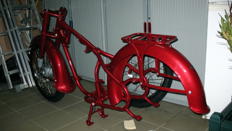

Et bien, voilà, aujourd'hui, j'ai récupéré la tôlerie peinte.
J'ai choisi un rouge Peugeot moderne, métallisé.
Voici quelques photos.
Je poursuit le remontage,
Le Grand jour arrive.....
Masculin Nombre de messages : 13671
MessageSujet: Re: remise en circulation d'une P57 TAS......   Ven 29 Nov 2013 - 19:10
ça passe bien cette couleur sisi
Merci marco, c'est ce que je pense aussi....
