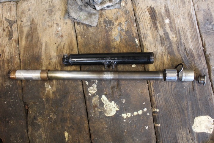

MessageSujet: BSA C15G   Dim 10 Nov 2013 - 15:14
Je ne m'attaque qu'au moteur, fourche et électricité. elle est dans un super jus et ne vais pas toucher à la peinture.
Un peu de compression, de l'huile dans les 2 chandelier de fourche et l'électricité ce sera déjà pas mal.
Tu as raison les boulons de roue arrière sont costaud! et je vais commander une clé en "inch"!
C'est le piston cylindre qui m’inquiète car avec mon pied à coulisse le tout à l'air ovale et supérieur à la cote d'origine (97mm)
je pensais me contenter des segments mais je pense que je vais devoir trouver des outil de mesure plus précis.
Voici une photo de la tête de fourche
Bon après midi
Grégoire
MessageSujet: Re: BSA C15   Dim 10 Nov 2013 - 16:13
ça me rappelle quelque chose...tes tubes seraient pas vissés dans le té supérieur (filetage extérieur)?
Masculin Nombre de messages : 1897
MessageSujet: Re: BSA C15   Dim 10 Nov 2013 - 17:55
C'est ce que je me dis aussi, dommage que je n'ai as poussé la discussion à l'époque...
Essaies de voir dans ce cas dans quel sens ça se fait: Il se peut à vue de nez, et seulement à vue de nez que tu aies affaire à du tourne à gauche, mais sans conviction:
vu que l'on serre les contraintes dans le sens des aiguilles d'une montre par le dessus, je pense que l'ingénieur a peut-être pensé à éviter que les tubes ne se dérobent: Vu leur position essaies de les défaire ainsi.

MessageSujet: BSA C15G   Dim 10 Nov 2013 - 18:11
En définitive ils étaient juste emmanchés. 2 coup de maillet sur la tete du boulon de tete revissé jusqu'à 2mm et ils sont sorti. merci.

MessageSujet: BSA C15G   Lun 11 Nov 2013 - 20:56
La voilà démontée cette fourche, la bague chromée est venue avec le boa de la cuisine!!! Si si.
Autrement quelqu'un aurait-il une adresse pour j'aille montrer mes cylindre et piston pour savoir si je dois réaléser et dans quel cote je suis.
