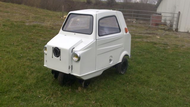

pour ma mini comtesse que je viens de restaurer, je cherche quelle huile mettre dans mon moteur (embrayage a bain d'huile) ?
j'avais essayé de la 10W40, et là, dernièrement, de la Dextron huile de direction assistée, mais toujours le même symptôme : elle n'avance pas du tout et cale si j'insiste !! on sent que ca force dans l'embrayage !
