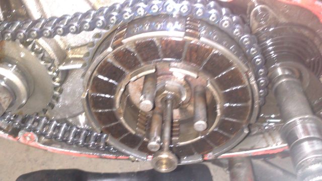

aujourd'hui je me suis collé a ma Jawa ! et ce fameux problème de vitesse qui craquent ...
j'ai démonté les 2 carters et j'ai trouvé ça :

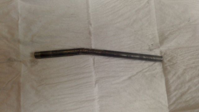

l'axe coté droit, au niveau des commandes et réglage de l'embrayage, plié !
ahaaa content,  Smile  alors j'ai redressé tout ça !
j'ai profité pour regarder mes disques d'embrayage et ils me semblent pas top (2mm d'épaisseur), Est-ce normal ?
j'hésite a mettre des neufs !

as tu essayé pour voir si l'embrayage patinait?
demain je vais mesurer les disques, achetés d'occase, que j'ai en réserve pour te donner la cote

je rentre du garage avec les cotes de mes disques d'embrayage
- disque garnis 4 mm
- disque lisse 1.95 mm

franchement ,c'est la première fois que je vois une tige d'embrayage pliée .... même moi qui suis un bourrin ,je n'ai jamais réussi à péter çà ! une mâchoire de frein AR sur gros freinage mais tige d'embrayage  Shocked
ben oui ,tu n'as pas de bille ,mais dans ce cas ,la tige s'use plus vite !
çà vaut le coup de travailler sur cette moto gizon gazte ,tu as un attelage magnifique !
MessageSujet: Re: probleme boite à vitesse Jawa 350 cm3 1958   Mar 1 Avr 2014 - 8:08
J'ai l'impression soit qu'il te manque une pièce qui guide axialement la tige soit le mécanisme de poussée a été remonté de travers lors d'un démontage antérieur une poussé légèrement latérale engendre se genre de truc, ce qui m'étonne c'est qu'il y ai un tel espace dans le système de coulissage pour qu'elle ai pu plier autant?

en tout cas tu as trouvé le problème, une tige neuve et peut être regarder le mécanisme de poussée se montant sur le carter droit (pièce usée peut être?) et te voilà assuré d'un bel été vvv

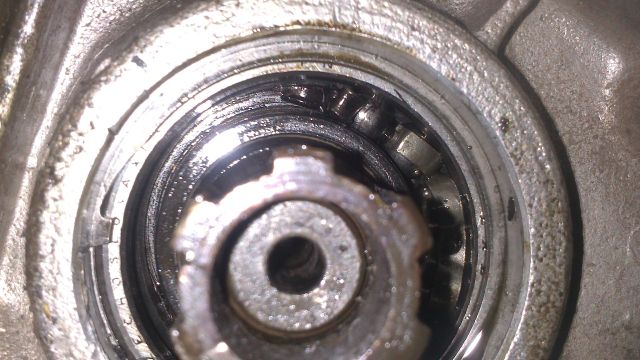

aaaaaargggggh !!!
Fin d'apres midi je démarre la moto au 1er coup de kick, je la sors et kraaaaaaaack !!!! la 1ere qui veux pas ! rebelote!
je règle l'embrayage et c'est pareil. MAIS C'EST PAS POSSIBLE  paspossible
bon, je re démonte ! et la grande surprise est que l'axe s'est a nouveau plié !!!  :furieux:

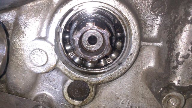

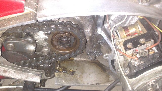

il y a un problème là, c'est sûr ! et je me suis rendu compte que tout l'ensemble pignon de sortie de boite avait du jeu.

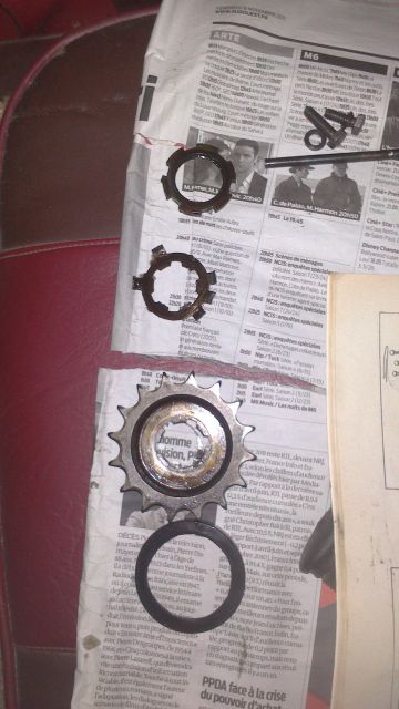

je démonte, la chaîne, l'écrou, la rondelle freinée, et je sors le pignon.
et qu'est ce que je retrouve dans ma main ?? des petites billes !
oooh bordel, le roulement !
un bon quart du roulement sans billes. D'où un axe qui tourne pas rond, et une tige de commande d'embrayage qui force ...

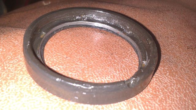

le joint spi aussi est malade :
les pièces a commander également :
MessageSujet: Re: probleme boite à vitesse Jawa 350 cm3 1958   Mar 1 Avr 2014 - 22:47
Tu n'en change qu'un ??? vaudrait mieux tous...
MessageSujet: Re: probleme boite à vitesse Jawa 350 cm3 1958   Mer 2 Avr 2014 - 6:36
si le roulement côté pignon de sortie de boîte est bousillé ,tu as certainement celui d'en face qui a été maltraité par tant de jeu !!!

oui, c'est sûr ! je vais commander toutes les pièces là mais les sites sont anglais ou tchèque, et moi je suis français ... faut pas se tromper dans la commande !
 Shocked
je crois que je suis parti pour désaccoupler le moteur de la moto pour l'ouvrir et remplacer tout ça !  paspossible
MessageSujet: Re: probleme boite à vitesse Jawa 350 cm3 1958   Mer 2 Avr 2014 - 7:35
les roulements et joints à lèvres sont normalisé tu peux trouver la correspondance chez n'importe quel fabriquant de roulements...
 Shocked
123 roulements par exemple !
