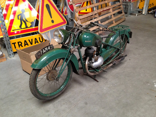

C'a y est, j'ai rapatrié la ravat à la maison pour commencer à travailler dessus.
Objectif n°1 : redémarrer l'engin et le fiabiliser
Objectif n°2 : restauration complète cette hiver lorsqu'il fera trop froid pour sortir en 2 roues.
J'ai donc passé ma première commande chez l'un des rares spécialistes que j'ai trouvé sur le net à savoir Laurent Henoux.
J'ai commandé de quoi réalimenté le carbu, changement de pneumatique, réfection de la câblerie.

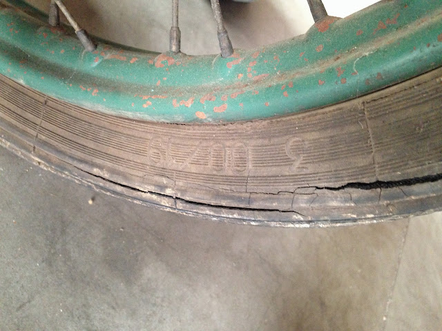

Pneumatiques : tout une histoire ! Les anciens pneus sont tellement vieux qu'ils sont dûr comme du bois. Il m'a fallu d'abord scier le pneu puis de découper les tringles du pneu au dremel pour pouvoir le sortir de la jante :
À présent j'ai un mal fou à mettre le pneu neuf mitas, la deuxième tringle est quasi impossible à rentrer dans la jantes, il faut dire que n'ai que des démontes pneus en plastique pour vélo....

MessageSujet: Re: Restauration Ravat A48 125cc   Sam 5 Avr 2014 - 2:15
beau vert  8-)
je me suis permis d'éditer pour les photos  vvv
MessageSujet: Re: Restauration Ravat A48 125cc   Sam 5 Avr 2014 - 7:18
jolie moto en effet !
mets-y une giclée d'huile dans le trou de bougie ! c'est sec comme un coup de trique là dedans ! ne fais jamais fonctionner un moteur non lubrifié après tant d'années en inactivité....
