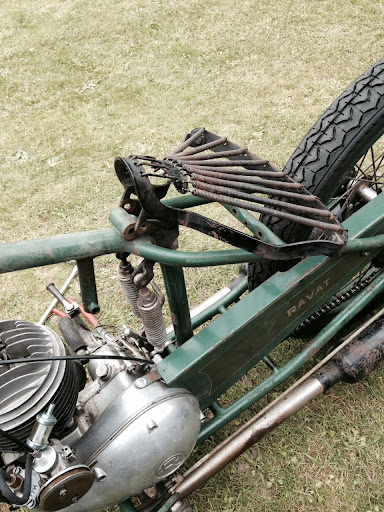

| Sujet: Re: Restauration Ravat A48 125cc Dim 11 Mai 2014 - 23:49 | |
| Selle enfin démontée. Il faut vraiment forcer sur les pattes de fixation de la selle pour l'enlever. Si la peinture de mon cadre avait été neuve, j'en aurais été malade ! De ce fait, je vais peut être mettre une selle neuve à ressort verticaux. J'ai ce système sur ma automoto AP11 de 1948, ça fonctionne très bien. En plus, le sellier qui me propose de refaire la garniture de ma selle me demande 1,5x de plus qu'une selle neuve. Certe çe ne sera pas d'origine mais au moins ce sera pratique. Le modèle que je m'apprête à commander :

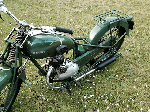

| Sujet: Re: Restauration Ravat A48 125cc Dim 18 Mai 2014 - 23:48 | |
Papi max pilier du forum
Nombre de messages : 1550 Age : 77 Ville/Département : Léguevin 31 ma moto: : Suzuki GS 500 E de 1993 et Testi Grand Prix Date d'inscription : 21/04/2013
| Sujet: Re: Restauration Ravat A48 125cc Lun 19 Mai 2014 - 14:05 | |
| Elle est bien dans son jus, si tu laisses ces colliers pour les échappements, moi je les ferais tourner d'un quart de tour de façon que les écrous se trouvent en dessous, ça ne changerait pas grand chose mais je pense que ce serait mieux pour l'esthétique. Max. | |

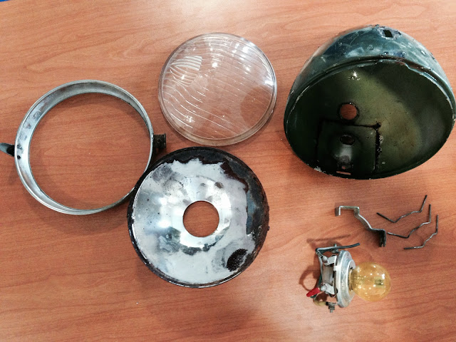

| Sujet: Re: Restauration Ravat A48 125cc Mar 20 Mai 2014 - 23:18 | |
| Dérouillage de l'ensemble des pièces du phare par éléctrolyse : Etrangement, il semblerait que cela ne soit pas un phare d'origine mais celui d'une 2CV de 1953 (MARCHAL EQUILUX avec verres TP490) Par contre l'optique de phare est très corrodée. Je l'ai passé un peu à l'éléctrolyse mais le resultat n'est pas terrible. Je vais donc l'aérogommé avec un micro granulat très fin pour ne pas casser le support et le repreindre avec un effet chromé : | |
| Sujet: Re: Restauration Ravat A48 125cc Mer 21 Mai 2014 - 6:19 | |
| Pourquoi ne vas tu pas te chercher carrément une parabole de phare de deuche ? Tu en as dans les casses auto et les bourses auto/motos anciennes. ...... _________________ | |

| Sujet: Re: Restauration Ravat A48 125cc Ven 23 Mai 2014 - 9:35 | |
| Avant de décaper et repeindre les pots, je leur fais une petite scéance d'éléctrolyse : Si ça pétille, c'est bon signe, la chimie fait son travaille : | |

| Sujet: Re: Restauration Ravat A48 125cc Dim 25 Mai 2014 - 23:47 | |
| Après une heure et demi d'éléctrolyse : | |
| Sujet: Re: Restauration Ravat A48 125cc Lun 26 Mai 2014 - 8:42 | |
| impressionnant, le cerclage du phare a retrouvé son éclat du neuf Max | |
