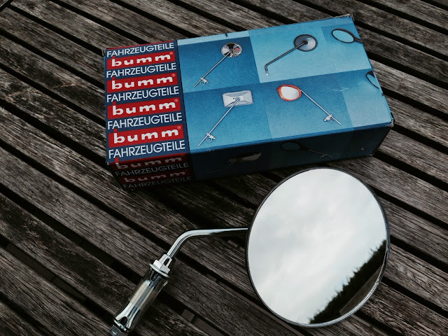

Je viens de trouver pourquoi mon moteur n'avait pas beaucoups de compression : la bougie était dévissée !
Je m'en suis rendu compte en installant un antiparasite en lieu et place de la cosse qui ne tenait qu'à un fil à la bougie...
Ci dessous, le retro que je viens d'installer. Acheté sur une boutique ebay allemande : Kickstarter. C'est d'ailleur de là que viennent mes poignées à tirage rapide :
