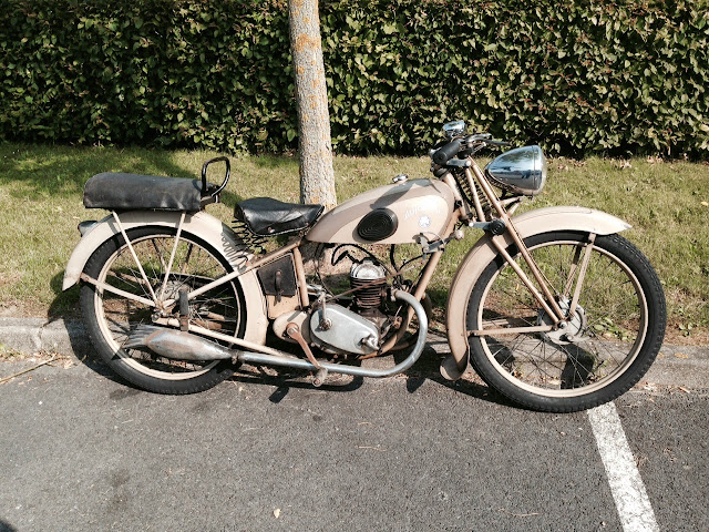

Quelques photos selle remontée :
Masculin Nombre de messages : 4256
MessageSujet: Re: Restauration Ravat A48 125cc   Mar 24 Juin 2014 - 4:43
Ah oui quand même ! Du bel ouvrage pour une belle moto !!!
Félicirations à toi pour ce travail de restauration. ..
