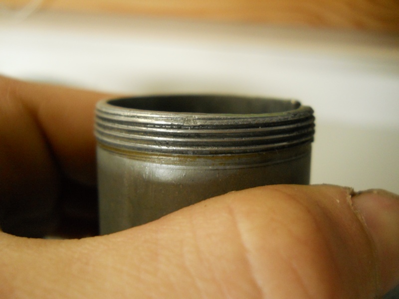

| Salut à vous! Il y a peu j'ai récupéré un moteur Jap 350 latéral qui étais monté sur une moto soyer. Il ne reste plus grand chose de la partie cycle( j'ai récupéré le phare, un klaxon et deux roues), par contre il y a le moteur et la boite dans un bon état et complet. Je m'occupe donc en ce moment du carburateur et j'ai effectivement un petit soucis. En effet le filetage du chapeau de carburateur est abîmé, le filetage ne prend pas dans sa partie supérieur par contre il prend dans sa partie inférieur. Ma question est donc de savoir comment je peux y remédier et si je peux y remédier. Je vous joint quelques photos du carbu et du filetage récalcitrant. Cordialement, Lootar. | |

| Oui avec une lime, mais une lime à filetages
http://www.google.fr/imgres?imgurl=https://i.servimg.com/u/f86/10/06/74/69/dscn5727.jpg&imgrefurl=http://mototracteurs.forumactif.com/t14583-coujons-de-roues&h=600&w=800&tbnid=CrH8VTRDV1CU9M:&zoom=1&tbnh=90&tbnw=120&usg=__DduCVn6tuUBjENE9yjloccjmH_A=&docid=5RCADuypE-ibXM&sa=X&ei=BrNBU9vJO8iI0AWLmYC4Aw&ved=0CDYQ9QEwAQ&dur=1112
Le problème c'est de trouver le bon pas du filetage car je crois savoir à la vue des photos que c'est un carburateur Anglais. Max. | |

| Ah super ça Max, je vais me renseigner sur cette lime et sur mon filetage. Je vais démonter le carbu dans son ensemble pendant la semaine pour le nettoyer entièrement, j'en profiterais pour étudier le filetage. | |

| le mieux est de se procurer un écrou de chapeau de corps neuf réf: 4/031 ou 6/031 suivant ton modèle de carbu. http://www.greiner-oldtimerteile.de/vergaser-ersatzteile/amal-vergaserteile/browse.php?sid=729501373286790&pos=c257 http://www.hitchcocksmotorcycles.com/partsbooks/categories/14/Pre-Monobloc | |
| Sujet: Re: Carburateur AMAL Lun 7 Avr 2014 - 12:26 | |
| Le téfLon est ton ami..... _________________ | |

sinon c'est plutôt le filetage au niveau du corps de carburateur qui est abimé, coté écrou il est en bon état donc je doute que changer l'écrou changerai la donne. Pour ta solution le Basque j'y ai pensé mais est-ce que c'est une solution durable ? | |
| Sujet: Re: Carburateur AMAL Lun 7 Avr 2014 - 18:38 | |
| si non après l'avoir bien nettoyé et limé le petit poc visible sur la photo tu peux tenter de l'étamer légèrement pour redonner un peu de mordant mais effectivement changer l'écrou peut changer la donne : usure - sur le corps +usure - sur l'écrou = -+- , usure - sur le corps +usure 0 sur l'écrou= -+0 donc juste -, tu gagnes un peu | |

| Très bien merci de tes idées, je vais bien nettoyer le filetage et limer un peu le "poc". Je verrais ensuite s'il faut que je change l'écrou ou si je peux recharger un peu le filetage.
Sinon que pense tu du téflon, ça peut être une solution? | |

| c'est la plus simple mais faut toujours en avoir sur la bécane après...quant à la relation téflon essence...aucune idée de comment ça vieillis
si... en fait ça vieillis bien,c'est parfait pour les hydrocarbures... | |

| Le corps du carbu étant en alliage léger, ou zamac???, tu ne pourras pas le recharger avec de l'étain, ça ne prendra pas, mais tu pourras le faire avec du métal à froid a 2 composants qu'il faut mélanger (se présente sous forme de poudre avec un liant). Max. | |

| Le teflon vieillit bien et supporte hydrocarbures et pression. Mais quand tu demonteras ton ecrou, tu devras changer le petit bout de ruban teflon. ... Ça coute une misère et ce n est pas plus gros qu' un rouleau de chatterton. Il faut juste faire attention de l enrouler dans le sens du serrage..... _________________ | |

| Très bien merci Le basque, en effet le teflon serait vraiment pratique en plus j'ai déjà un rouleau dans un tiroir! Sinon Cantalou ton message tombe bien car je vais l'année prochaine en cursus santé pour faire phamacien... | |
