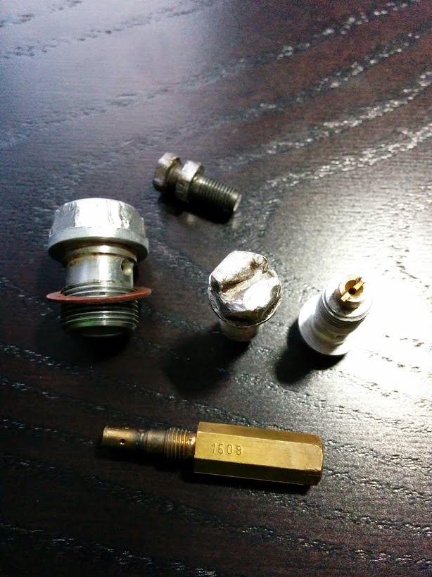

La brèle est normalement équipée d'un carburateur BING 1/24/81. Démontage, nettoyage (jus de citron et ensuite solution basique).
J'ai juste un petit problème avec les vis (photo 1 ci dessous), qui sont vraiment en mauvais état, je pense en racheter 2 chez Faak Tillmanns. J'en profite pour prendre des joints. Aussi. Est-ce que ça vaut la peine de changer les gicleurs ?

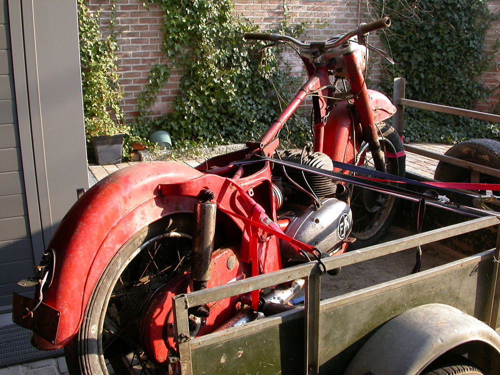

Je ne vous ai même pas mis une photo de la moto à son arrivée (manque le feu stop) et ce à quoi elle ressemble complète:

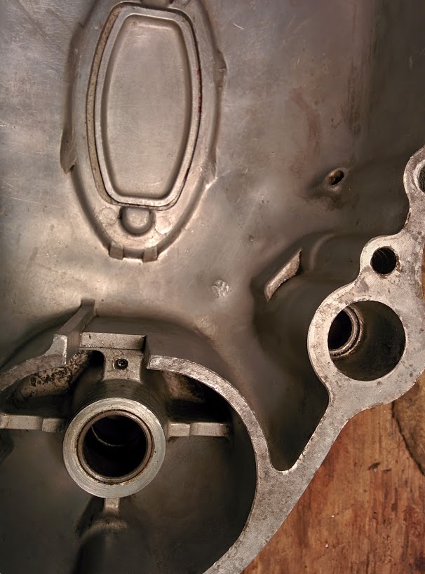

J'ai regardé les carters, nettoyé vite fait au Dreft. Je ne sais pas si vous avez des astuces :
  • Vous voyez que le carter a reçu un coup et je n'ai peur que ça ne fuite au travers du carter, quelqu'un a une solution. Faire une soudure ?
  • Comment vous faites pour que vos carter soient aussi bling bling ? Polissage avec quoi, comment ?

Pour les carters: Belgom alu+ paille de fer n° 0.Finir au coton a polir

superbe...garde la rouge, ça le mérite

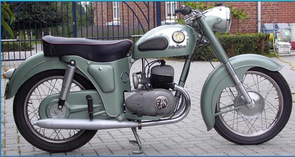

MessageSujet: Re: 1ere resto FN M22 250cc 1957   Jeu 5 Juin 2014 - 11:16
l'accrochage de la roue arrière et de l'amortisseur à l'air assez particulier, aurais tu une photo de l'autre côté pour voir???

MessageSujet: Re: 1ere resto FN M22 250cc 1957   Jeu 5 Juin 2014 - 20:13
J'ai été te faire des photos vite fait tantôt de celle qui a dans mon garage Smile

Voilà les photos : (j'en ferai des plus nettes une prochaine fois)

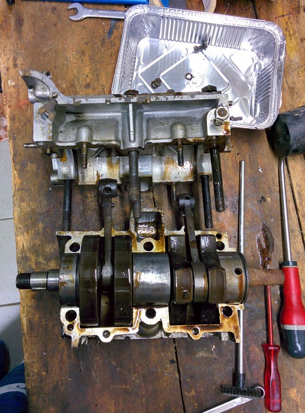

Le démontage moteur continue. Un coup de clef à choc (merci au garagiste) m'a permis de venir à bout des écrous qui me résistaient.
Le carter de boite de vitesse est maintenant séparé du carter de vilebrequin, ce qui m'a permis de déposer le vilebrequin (pinaise, c'est lourd !).
A la base je ne voulais démonter les carters uniquement pour les nettoyer correctement, mais à ma plus grande crainte les roulements en queue de vilebrequin sont usés (grande résistance au roulement). Heureusement, le jeu sur les bielles est (selon moi) plus que respectable et j'éviterai un ré-embiellage. Dans ma revue technique on parle de coussinets, de bagues, de roulements,... et finalement je n'arrive pas à discerné quoi est quoi et surtout que faut-il changer? Pire encore, je ne vois pas comment l'étanchéité est assuré dans le carter de vilebrequin alors qu’apparemment il n'y aurait pas de joint spy sur le roulements côté embrayage. Je vais donc (encore) ouvrir un topic dépannage pour avoir vos dons d'expérience Very Happy

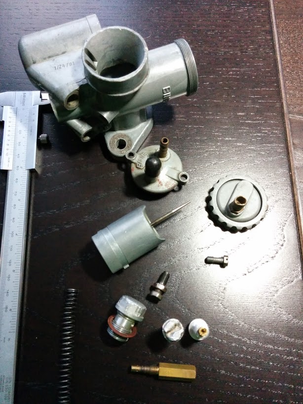

Remontage carburateur
Puisque je ne trouvais personne de vraiment sérieux pour faire microbiller mes pièces, j'ai décidé de le faire moi-même. Achat d'un pistolet de sablage (à gravité) et de bille de verre.
Le résultat est satisfaisant, sans plus. Vraiment je ne sais pas comment faire pour obtenir un meilleure rendu sur mes culasse et carter... Vous faites comment vous ?
Ceci dit je vous laisse juger vous même du résultat entre un ancien carbu et celui microbillé
Le résultat est satisfaisant, sans plus. [i]Vraiment je ne sais pas comment faire pour obtenir un meilleure rendu sur mes culasse et carter... Vous faites comment
A part le polissage manuel laine de fer + Belgom, pas vraiment de solution. Les carbus sont pas mal comme ça.
De toutes façons, l'aluminium ou les alliages d'aluminium bruts s'oxydent à l'air et demandent donc de l'entretien.

MAK a écrit:
Seule solution à ma connaissance, le vernis thermo-durcissable. Cette option nécessite une surface relativement "accrocheuse", donc inutile d'avoir un poli absolu, au contraire.
Woukay je penserai à mettre un vernis dans un future proche salut
Tu en as un à conseiller ? Je sais que restom, mais la marque est pas donnée :p
Merci vvv
Masculin Nombre de messages : 520
MessageSujet: Re: 1ere resto FN M22 250cc 1957   Lun 8 Sep 2014 - 13:40
J'ai déjà utilisé ça sur des carters en alu:
http://www.motip.com/fr/produits/motip/automobile/peintures-universelles/vernis-haute-tempa-rature/
La finition est plus satinée que brillante. Plusieurs couches fines, au moins 48 heures entre chaque couche pour bien laisser le solvant s'évaporer, une semaine de séchage à l'air, et pour finir une heure dans un four à 150°.
Il y a ça aussi:
http://www.sprido-peinture.com/vernis-sprido-/51-vernis-satine-sprido-aerosol-400ml.html
http://www.sprido-peinture.com/vernis-sprido-/603-vernis-mat-avec-durcisseur-aerosol-pro-400ml.html

MessageSujet: Re: 1ere resto FN M22 250cc 1957   Mer 17 Sep 2014 - 20:41
Il y a ça aussi:
Ha c'est nickel, merci !
Je vois que motip et sprido font de la peinture haute température en bombonne ça m'intéresserait aussi pour les cylindres.
De toute manière c'est de la finition, le carbu je peux l'enlever facilement et donc le vernir facilement après coup Smile
