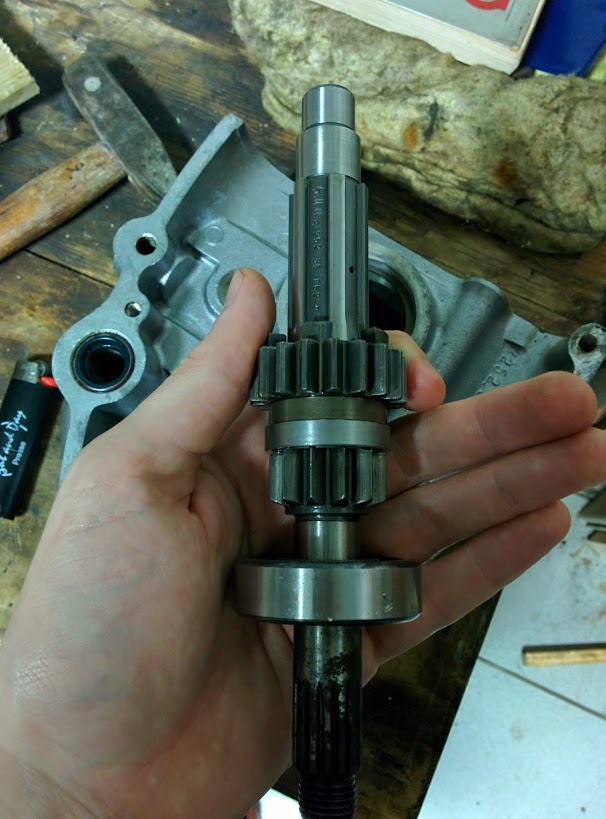

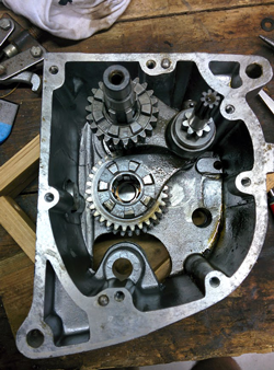

Je démonte une boite de vitesse pour la restaurer (changer les roulements, joints spi + décrassage).
Après un démontage sans trop de problème (voir photo ci-dessous) je cale sur une étape.

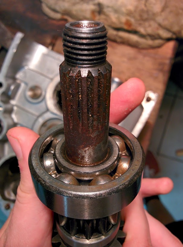

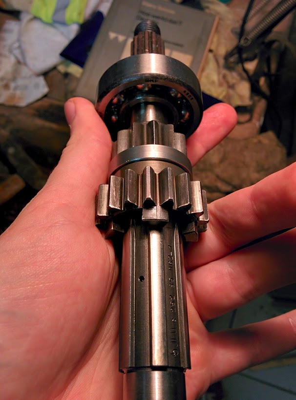

Je fixe le carter, je chauffe le roulement, je tape sur l'axe d'embrayage.
Grand étonnement, l'axe reste statique et le roulement sort de son logement dans le carter.
Finalement, je me retrouve avec un axe sur lequel est grippé un roulement et je ne sais pas comment l'enlever  letonne
Vous, les champions de la resto, avez bien une idée derrière pour évacuer le roulement ? Very Happy
Bye, Gordonne Smile

tu mets du gasoil ou du liquide de frein dans une bassine ; trempes quelques heures l'objet de ton courroux .....
ensuite tu utilises çà pour le faire venir !
http://www.amazon.fr/Cogex-73106-Arrache-roulement/dp/B009L0S2GE/ref=sr_1_1?ie=UTF8&qid=1400355160&sr=8-1&keywords=arrache+roulement

Enlève la bague extérieure puis Dremel pour la bague intérieure.
Quand t'es tout près de l'axe tu "ouvres" avec un gros tournevis. Wink

Gasoilé, puis mis en traction par l’extracteur et finalement le roulement est sorti en lâchant un grand "clack" Smile
Merci à vous deux !  salut!
