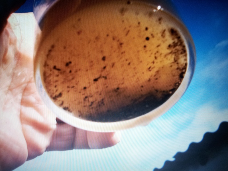

je viens de faire l'acquisition d'une monet goyon 125
Je suis passionné de vieille moto et c'est ma première moto mais je n'y connais pas grand chose en mécanique pour le moment.
J'ai néanmoins un soucis avec la moto que je viens d'acheter.
L'ancien propriétaire ne l'a pas fait rouler depuis 2 ans donc je m'attendais à quelques soucis et réparations à prévoir.
Je l'ai mise en route après de très nombreux essais où elle ne voulait pas donc le sélecteur d'essence bien au milieu vu que l'on m'a dis que en haut c'était pour arrêter l'arrivée d'essence et de l'autre coté la réserve et également le starter baissé à fond car en haut on m'a dis que c'est pour quand elle était chaude.
Donc quand j'ai enfin réussi à la démarrer même en baissant complétement le starter, elle s’arrête automatiquement au bout de 15 secondes à peu pres alors que j'ai beau joué de l'accélérateur et du starter pour la stabilisé rien à faire.
J'ai réessayé 2 autres fois ou à chaque fois cela a été de plus en plus long à la démarrer et même résultat même en accélérant à fond et starter baissé à fond 15 secondes et elle s’arrête.
Du coup j'ai arrêté de peur de faire quelque chose de mal ou de cramer un truc
Voila si vous pouviez m'aider sur ce point.
Je risque d'avoir également pasmal d'autres questions d'ici peu car je ne suis pas au bout de mes surprises.
Merci d'avance
Masculin Nombre de messages : 4342
MessageSujet: Re: Problème avec une Monet Goyon 1950   Mer 2 Juil 2014 - 21:40
Bonsoir
Alors comme cela, tu crois qu une moto ancienne stockée deux ans va chanter aussi vite. .....tsss tsss
Une essence qui reste longtemps dans un réservoir, se dégrade avec le temps et pourrit le carburateur, le robinet et la durite. ...
Sans compter que certaines araignées farceuses adorent squatter les filtres à air. ne me demandes pas comment je le sais !
Donc ton boulot :
. Vides ton réservoir.
. Démontes carbu et robinet d essence pour nettoyage à fond
. Si le tuyau d essence n a pas été changé il y a deux ans, mets en un neuf !
. Changes la bougie
. Mets une giclée d huile par le trou de bougie. c est sec là dedans...
Après on verra

bon ,je vais t'expliquer le fonctionnement du carburateur :
l'essence descend par le tuyau dans le carburateur ,qui est dans tous les sens du terme ,une usine à gaz . elle arrive dans la cuve qui est ce gros cylindre vertical.ci dessous ton carburateur
à l'intérieur ,tu as un flotteur qui est sensé réguler la quantité d'essence ;il monte au fur et à mesure que le niveau monte aussi ;une fois le niveau au maxi ,une pointe sur le flotteur vient boucher le trou d'où vient l'essence
voilà le flotteur ! mais il y en a de différentes sortes suivant les marques,générations et modèles de carburateurs :plastique ,doubles flotteurs ,etc
ensuite ,il ne s'agit pas de faire passer trop d'essence !!!! donc il a été posé des gicleurs .gicleur de ralenti ,gicleur de marche normale et gicleur de starter .bien sûr ,suivant les générations ,tu n'auras que 2 ou 3 de ces gicleurs...
ci dessus ,tu vois le détail d'un gicleur de carburateur .ce n'est pas le tien mais c'est un exemple ! tu vois que les petits trous sont calibrés pour ne laisser passer qu'une certaine quantité d'essence . chaque type de gicleur porte un numéro suivant qu'il laisse passer plus ou moins d'essence ,c'est primordial pour qu'un moteur tourne correctement !!
voici d'autres types de gicleurs
donc mon essence descend dans la cuve ,le flotteur monte et obture le trou lorsque le niveau est bon  ,ok ?
maintenant la loi sur les vases communicants ! la cuve est sur le côté ( dans ton cas ) mais le niveau constant permet à l'essence de passer dans de petites canalisations ,dans le gicleur ( qui régule le débit ) et ce niveau affleure un trou ,une buse horizontale ( ici la buse est verticale car moteur de bagnole ! )qui part du filtre à air et vers le moteur ; un peu comme une tuyère
voilà pour te faire comprendre mieux :
cette buse ou tuyère qui est horizontale permet à l'air de passer ,mais comment cela se produit ? tout simplement quand le piston descend ,il crée une dépression qui va aspirer de l'air par cette tuyère . ensuite ,le niveau d'essence qui arrive à fleur de cette tuyère et à travers du gicleur ,va être aspirée aussi ! cela va former un mélange air + essence
la quantité d'essence par rapport à l'air est définie et le dosage est de 1 gr d'essence pour 12 gr d'air
voilà pourquoi je tarabuste les jeunes qui changent leur filtre à air ( ou le percent ) ou changent les gicleurs   :furieux: tout ce savant dosage air-essence est chamboulé !!
mais la machine ne commande rien toute seule ! pour accélerer ou ralentir ,il faut ouvrir ou fermer davantage le passage de l'air . cela ,tu le fait avec la commande au guidon ,ta poignée d'accélérateur !
quand tu veux accélérer ,tu tournes la poignée ; la poignée enroule un câble qui va sur le dessus du carburateur ; il tire sur une pièce mobile appelée boisseau . ce boisseau accueille " l'aiguille de boisseau " ,qui est réglable ( petits crans et épingle ) .cette aiguille va permettre le bon débit de l'essence ,hé oui elle aussi ...
sa position plus haute ou plus basse règlera le dosage lors du fonctionnement du moteur et des accélérations !
le boisseau est cette pièce grise au centre ! on voit le câble noir ( ce trait noir vertical )et même le passage de l'essence !
tout ce petit monde se règle : le câble peut avoir son jeu réglé par le petit tendeur sur le chapeau de carburateur ; la valeur de l'air par le boisseau ;la quantité d'essence par le gicleur
il est primordial d'avoir un carburateur propre ,un filtre à air propre et non colmaté ( certains moteur n'en ont pas et sont prévus ainsi...)
l'essence : cette essence se dégrade avec le temps .il se forme une sorte de cire qui va descendre dans le carburateur et tout boucher .sans parler des résidus de bois,boue,minéraux et eau que tu achètes allègrement quand tu prends de l'essence !!voilà ce que tu peux avoir au fond de ton réservoir d'essence...
l'espèce de bulle que tu vois ici est de la flotte !
bon ,tu me dis si tu as pigé et n'hésites pas à poser des questions !  Smile tu vas apprendre comment ton moteur fonctionne et par ce biais ,tu pourras mieux travailler dessus
