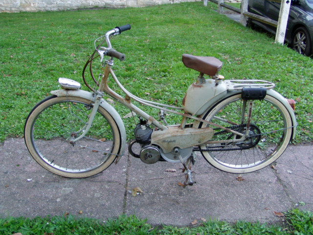

je suis rentré hier après midi et je n'ai eu le temps que d'enlever le premier circlips côté embrayage automatique ; sur le descriptif ils parlent de 2 circlips .... je vais tenter de désolidariser l'embrayage de l'axe du vilebrequin ;cela me permettra de bien nettoyer dedans et démonter les pièces pour les derrouiller !
vu mon peu de temps dispo le weekend j'avance tout doucement....

aujourd hui j ai préparé des pieces de la soeur jumelle de ma petite huguette .je vais les mettre sur le coincoin une fois mis en peinture antirouille.
pour aujourd hui un carter G est poncé. le réservoir a été derrouille à l intérieur à l acide et il est décapé à nu .je vais le resiner. le cadre sera le suivant sur la liste.
tout sera prêt à peindre avec la couleur définitive et emaillote dans un film plastique.

Nan, toi tu dois avoir une AV32E regardes les photos de la mienne:
Frein de vélo devant, tambour à l' arrière, et embrayage. Cette bécane n' est pas courante car fabriquée qu 'en 1961...
Sur la mienne, le phare avant n' est pas le bon, j' ai un phare de mob à galet.....

mince c est b IIen celle là que j ai...un petit phare rond .freins à patins devant .tambour derrière.
le decompresseur est kapput .la soupape ayant cassé.
les pneus étaient morts mais les chambres à air ...gonflées. !
Huguette va entrer en peinture.

huguette a bien l embrayage Dimoby mais il était trop rouillé donc irrécupérable. je n arrive d ailleurs pas à enlever cette s.... de rondelle pour accéder au second circlips.
le phare rond me pose une question.sur Huguette le support est constitué de deux petites pattes en équerre. sur le second cadre c est une seule patte recourbée. Peut être ces pattes différencient tel ou tel modèle ??

Ouais, bon, on ne voit pas grand chose......sur l' AV32E (donc la tienne), le petit phare rond, il y a deux petites pates pliées.
La photo du petit phare rond est celle de va AV32S (poulie), d 'origine.
Normalement je devrais avoir la même chose sur la 32E MAIS:
Je soupçonne que la 32E a du rentrer un jour dans le cul de: 203,403, Ford Vedette, Chambord, en bref un truc dur !
Car déjà au niveau état, tout l' avant est très propre (peinture, chromes, etc) alors que le reste de la mob avoue son âge....
Et aussi que mon garde boue avant est un garde boue de mob à galet et aussi d 'AV je ne me souviens plus (33 je crois) avec le phare plat !
La pate du phare plat "emprisonne" la patte qui tient le garde boue, donc les trous ne sont pas aux mêmes endroits.
Pour la connerie de décompresseur, donnes moi ton adresse en MP, je vais t 'envoyer une culasse complète!
Tu ne payeras que le port, la culasse c 'est KDO !

Huguette n'avait que les deux petites pattes mais pas de phare ;par contre sa soeur jumelle a bien le même phare mais avec la patte recourbée
Masculin Nombre de messages : 4324
MessageSujet: Re: la petite Huguette entre en atelier !( MOBYLETTE de 1954 )   Mer 23 Sep 2015 - 11:45
Huguette est entrée en peinture ! ( ma petite fille la voulait " bronze " )
je poserai de petits filets quand ce sera sec à coeur !
j'ai commencé à gratter le second cadre mais la rouille perforante a fait trop de ravages ,il est bon pour la benne ! j'ai pu sauver la béquille
