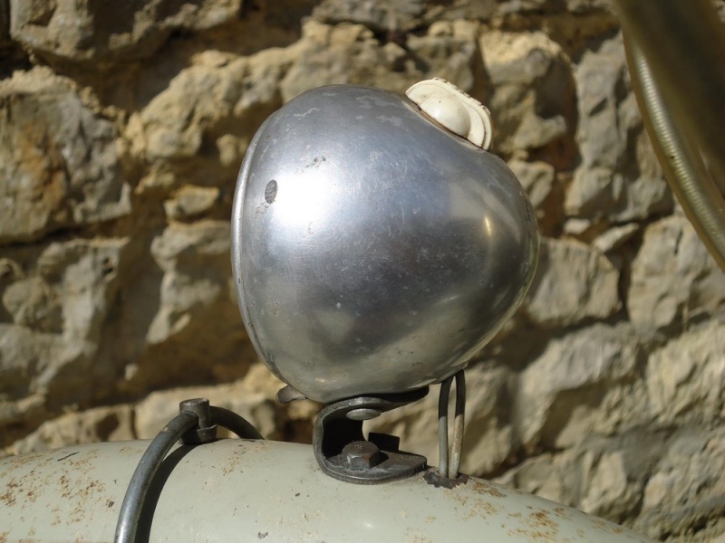

pour le phare d'apres se que j'ai appris il y en a eu 3 modèle différent celui a 2 pattes est le Cibie
il y a le soubitez qui ressemble au luxor
et il y a le Luxor (comme celui de ma Mob et une seul patte de fixation  Wink

C'est bien celui là que j'ai !

Exact pour la patte de phare recourbée, je l' avais oublié celle ci ....

voilà comme promis les photos !
déjà le phare que j'ai pris sur le second cadre !

ce moyeu a retrouvé un aspect très présentable et fonctionnel !

bientôt sur roue la mémère Wink
