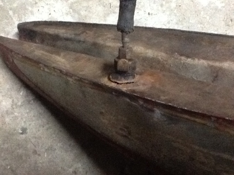

Une bonne partie est démonté et j'ai déjà trouvé quelques soucis.
Le réservoir à une grosse bosse et aussi la sortie d'essence cassée sur la moitié :
J'ai oublier de dire dans la présentation que le moteur tourne parfaitement en tournant manuellement la bobine. C'est vraiment un poids plume!
Pour ceux qui connaissent, savez vous quel est la fonction du système qui se situe en haut du haut moteur et qui est actionné depuis le guidon?

MessageSujet: Re: Restauration PRESTER 100 Aubier&Dunne   Mer 12 Aoû 2015 - 8:52
La pièce en haut du moteur ressemble à un décompresseur, mais très tarabiscoté ....
Masculin Nombre de messages : 1949
MessageSujet: Re: Restauration PRESTER 100 Aubier&Dunne   Mer 12 Aoû 2015 - 10:05
dac Ça ne peut être que cela, par contre il doit avoir un mécanisme assez particulier vu sa taille... (Je ne veux pas dire compliqué, mais différent de ce que l'on voit d'ordinaire).
