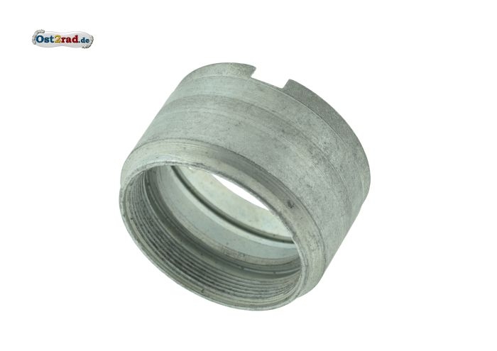

Masculin Nombre de messages : 536
MessageSujet: Re: Fourche telescopique MZ 250 TS - bague de fermeture   Mer 15 Juin - 17:40
Une photo de la pièce:
Mais quel intérêt de sortir le tube pour changer les spis ? Ils sont à l'intérieur ?
MessageSujet: Re: Fourche telescopique MZ 250 TS - bague de fermeture   Jeu 16 Juin - 18:51
Il semble que la bague soit collée d'origine au niveau du filetage.

Pi'R
MessageSujet: Re: Fourche telescopique MZ 250 TS - bague de fermeture   Mer 22 Juin - 17:41
L'outil spécifique a existé, mais il doit-être aujourd'hui à peu près introuvable.
En effet, comme sur la photo de régis 1934, un simple bout de tube au bon diamètre doit suffire.
Par contre, pas persuadé que la chaleur vienne à bout de l'assemblage s'il est collé, l'aluminium du fourreau se dilatant probablement plus vite  que le métal de la bague.
Des essais en perspective...
Bon courage...
ps: Attention à ne pas bloquer le pied du fourreau (au niveau de l'axe) dans un étau, pas sûr qu'il résiste à la torsion...

MessageSujet: Re: Fourche telescopique MZ 250 TS - bague de fermeture   Mar 5 Juil - 15:02
Fin de l'aventure bague de fermeture :
J'ai fait appel à un mécanicien qui à réussi à les dévisser grâce à une pince à tube, un bras de levier et en chauffant suffisamment. Régis 1934 avait la bonne méthode ! Merci  Very Happy
Pour l'outil spécifique, je l'ai retrouvé, pour ceux que ça intéresse, il se nomme 19-MW 22-1 (source : http://www.ets250.com/?page_id=172)
Pour ce qui est du joint spi, ce dernier se trouve dans la bague de fermeture :
(Vous noterez les gants verts de très bon gout, pour ne pas salir l’appareil photo Smile )
Enfin on trouve l'équipement d'amortissement !
De mon coté, joints spi changés et le plein d'huile est fait ! il ne reste plus qu'a remonter tous cela sur la moto !
