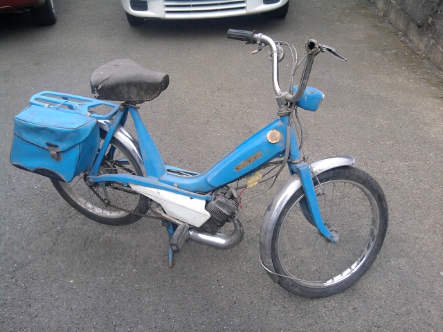

bonjour à tous. me voila de retour avec une petite restauration. s'est une cady de 66, donc une des toutes premières , puisque la cady est sortie pour le salon 1965. je l'ai acheté à la bourse de l'aigle le 18 octobre dernier. la mob était dans son jus, non tournant, mais pas bloquée. légèrement oxidée, mais rien de grave vu son age.

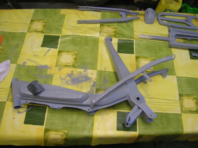

resalut. début du démontage.
moteur déposé.
tous les éléments du cadre, sont démontés,poncés et prêt à peindre. d'abord en apprêt.
bon, c'est tout pour ce soir, le démontage moteur, va bientôt suivre. à +++ LA TOCHE...

Salut la Toche, Le jus d'origine semblait bon, pourquoi la refaire complètement? Où alors je vois pas bien sur la photo. En tout cas, sympa ce petit caddy!!!
Nombre de messages : 16956 Age : 61 Ville/Département : vers toulouse ma moto: : BMW R 1100 GS /GSA 2013 Date d'inscription : 14/08/2005
je pense que c'est l'allergie au Bleu qui lui fait rénover le Caddy

MANU, tu à raison. dans son jus, elle n'était pas si mal que ça. mais au prix que je l'ai payer (50€), je me suis dit que je pouvais faire quelques frais pour lui donner une vraie valeur. maintenant, elle ne serat peut-être pas aussi reluisante que le MZ 125, mais je prend autant de plaisir à restaurer ces petites mob... par contre MARCO, aucune allergie au bleu, car elle serat repeinte à l'origine. MICHELTS, les lunettes de soleil ne te suffiront pas. c'est un chien d'aveugle qu'il te faudra aprés avoir vu le cady à la fin. hihihi!!!

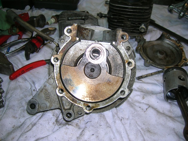

retour au cady rénov du moteur.
_démontage du moteur. embrayage centrifuge démonté, au tour du volant magnétique.
démontage culasse et cylindre.
control des jeux de roulement, bielle et piston.
à plus pour la suite. LA TOCHE...
