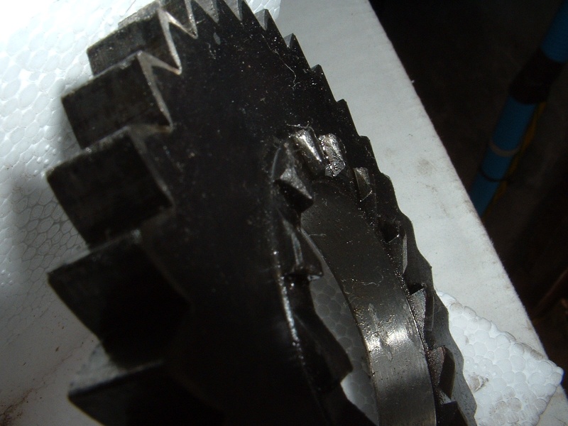

les entrailles de la bète c'est du rustique , sur la droite la portion de pignon du kick
qui engréne sur un pignon derrière l'embrayage
la cloche et le pignon doit ètre river dessus avec les rivets acier fait au tour

une photo sur la cloche d'embrayage que j'ai du équilibrer , enfin bon mème avec un balourd elle fonctionnait
on voit aussi le carter peint a la peinture haute température séchage en deux fois le dernier a 160°
Vue sur les deux pignons neuf assemblés sur la cloche
