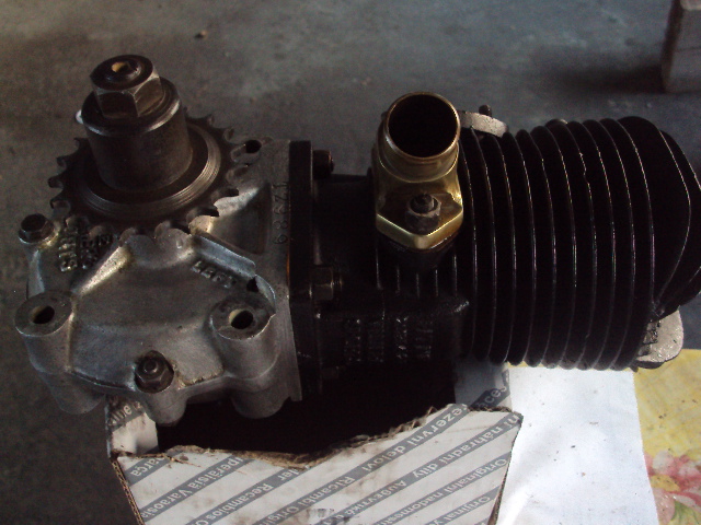

| remontage sur le cadre,reste à voir deux axes moteur à reproduire avec un standart peu courant 9 pas de 100

| Sujet: Re: restauration monet goyon zs3 1926 Dim 19 Fév 2017 - 17:47 | |
| Est ce normal,pas de chicane? | |

Papi max pilier du forum
Nombre de messages : 1551 Age : 77 Ville/Département : Léguevin 31 ma moto: : Suzuki GS 500 E de 1993 et Testi Grand Prix Date d'inscription : 21/04/2013
| Sujet: Re: restauration monet goyon zs3 1926 Dim 19 Fév 2017 - 21:14 | |
| Non ce n'est pas normal, il doit y avoir une chicane pour le bon fonctionnement d'un moteur 2 temps à moins d'avoir un échappement en pot de détente à contre cône comme en compétition Max | |
