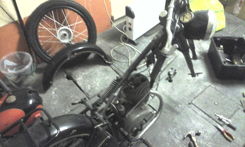

| Merci a vous et oui ou il n'y a pas de chaine pas de plaisir, justement en parlant de Chaine, ce matin montage d'une nouvelle 420 maillon or et verdict sa passe pas... Le pignon avant est en 428 donc j'en conclue que la couronne arrière à eté changée... Ou je peux trouver une couronne? Autre problème sur l'axe arrière de suspension de scelle, il y a deux petits graisseur, j'en ai plein mais aucun d'assez petit lol... Je cherche aussi, je sait pas comment on appele sa, des "protège-jambes" qui vont devant les pots d'echappement genre deux demi-bulles d'acier, un passage de roue limite, un bouclier, je sait pas.... Et cette foutue bobine d'allumage, je n'y connais trop rien et sa doit surement se remplacer... Merci a vous en tout cas ;) | |

| Les "protége-jambes" s'appellent des sabots, on en trouve sur LBC, en général chers et en mauvais état ... Comme dit dans un autre post, ne les trouvant ni esthétiques ni utiles, je les ai virés de la mienne Ta bécane est superbe ! | |

| Voila je vous poste encore une série de photos que j'avais faite pendant la resto, il en reste encore, j'avais reçu la moto dans un état pas trop mauvais d'apparence, peinte à l'arrache sans etre démontée, non tournante et apparement ayant servie dans un film??? Mon ami n'ayant pas un budget énorme j'ai fait jouer nombre de connaissances pour tirer les prix au plus bas.... Le cadre, la fourche, les baguettes de garde-boue, les cales pieds etc sont en epoxy noir mat Tout ce qui est carrosserie est fait en noir paillette or avec vernis. Tout ce qui est axes, batons de fourches, poignée de gaz, Pignon et couronne ont été zingués Il y a eu qqes pièces faites a la bombe en noir métalisé, le bouchon de la boite a outils et fait a la feuille de cuivre, nouveaux roulements complet Le moteur à été remonter à l'ancienne avec de la graisse spéciale très epaisse et selon la méthode de l'epoque. Pour ceux ou celles qui voudrais en savoir plus n'hésitez pas | |
