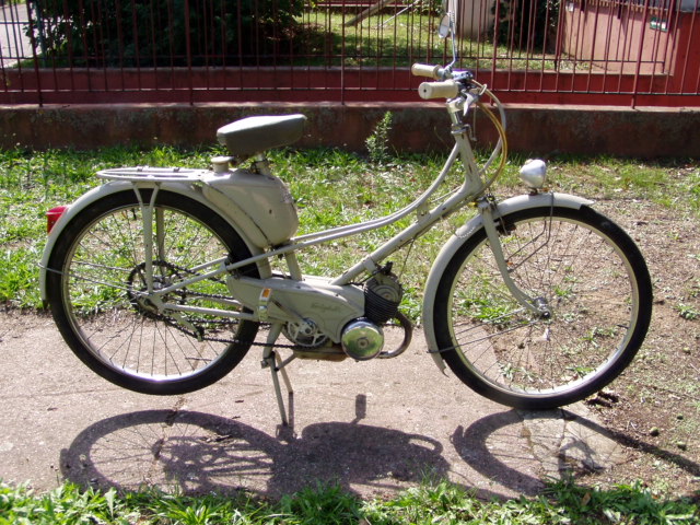

| quelques nouvelles aujourd'hui matin j'ai passer un peut de temps dessus , sur le phare avant puis l'arrière Luxor et la partie cycle est terminée je continue a en apprendre un peut plus et cette fois sur le système d'embrayage équipant ce modeste 2 roues , système Dimoby le premier est le modèle de base première génération le second le dinoby il est clair que c'est le dinoby qui est sur ma Mob et l'explication du fonctionnement ... en théorie le Dimoby n'était pas monter sur les AV/AU33 mais il est apparu chez tobec en 1957 , ma Mob étant de 1960..... En fait, l'embrayage premier modèle est un embrayage simple effet, les masselottes ne s'écartent que lorsque la roue tourne ( à environ 7km/h) en dessous de cette vitesse les ressorts ramènent les masselottes à la position repos ( débrayage ). Si on accélère lorsque la machine en arrêté, le tambour qui est solidaire du moteur, tourne dans le vide, l'embrayage ne se fait que dans un sens : De la roue vers le moteur .
Dans le système Dimoby, il y a le même principe de masselottes ( celles que l'on voit sur ta photo ) qui permettent de démarrer le moteur Mais il y a aussi les petites lamelles qui sont sur le tambour d'embrayage ( solidaire du moteur )et qui, lorsque tu accélères s'écartent avec la force centrifuge et permette de faire avancer la Mob, puis vers 7 km/h, les masselottes intérieures s'écartent aussi et solidarise l'ensemble pour éviter le patinage

Voilà ce que j' ai fait (attention, je suis loin d 'être un champion là dessus, un gars qui est LUI un champion de monde de l' allumage) m' a bien sorti de la M.
Déjà, d 'après les mecs du forum Motobec (qui savent de quoi ils parlent) font tous ça...
Déjà, les condos d 'origine refabriqués sont souvent des trucs Chinois qui tiennent 10 mn, à fuir !!!!
Bien sur, un gars (Fluky) en fabrique des électroniques à un tarif genre 5 ou 7 euros,*et en plus, ils se montent à la place des condos d 'origine sans bricolage !!!
Ils remplacent quasiment tous la bobine d 'allumage interne (haute tension) par une bobine de 88 (la bleue) qui est la même bobine mais en basse tension. Plus facilement "trouvable" qu 'une haute tension interne, qui même neuve d 'ancien stock vous dira Merde dans les mois qui suivent. Cette bobine se monte elle aussi en lieu et place de la bobine d 'origine, donc là encore pas de bricolage.
Il suffit après de tirer un fil des vis platinées à la bobine haute tension (vous savez, la bobine jaune que l' on voit sur les mobs, sous le réservoir), qu 'il suffit de cacher sous un carter moteur (et il y a de la place sur un vieille AVxx).
Le petit fil passe dans le truc en plastoc jaune où se branche normalement le fil qui part à l' antiparasite qu 'il suffit de vider.
Une fois la bobine fixée là et comme vous voulez, il suffit (encore) de mettre un fils de la bobine jaune sur une masse (le moteur est l' idéal).
Un fils d 'antiparasite, un (moche) anti parasite NGK en plastoc noir, et une bonne bougie et hop, chauffe Marcel. Je sais, le NGK n 'est pas beau, mais les anti parasite d 'origine eux aussi sont comme vous et moi, vieux et nazes ! !
J' ai galéré des semaines entières avec la AV à poulie, (pas d 'embrayage, une fois ce système monté, et a pété au quart de tour, elle elle démarre TOUJOURS à chaud comme à froid sans pédaler comme un con pendant 10 mn !
PETIT RAPPEL: INTERDIT DE PEDALER SUR LA BEQUILLE !!!!!!!!!!!!!!!!!!!!!!
