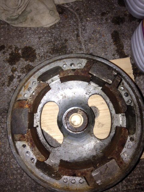

| Des nouvelles de la bête. Eurêka j'ai réussi à tomber le volant magnétique sans faire de dégâts. Grâce aux conseils de Papikawette. Le WD 40 est vraiment l'ami du bricoleur. Je vous met quelques photos de ce qu'il y avait dessous. J'ai pas encore fait les tests pour vérifier si les différentes pièces fonctionnent mais à mon avis je suis bon pour tout changer. je vais déjà regarder comment tester de façon impeccable son allumage et je vous en dirais plus dès que j'ai du nouveau. Niveau carbu il est quasi fini. Il est nettoyé remonté poncé et "belgomé". Faut que j'achète un nouveau cable+gaine pour la poignée de gaz et je pourrais le remonter. Voici quelques photos. Bon sur cette image il reste du belgom donc ca brille pas trop Là c'est déjà mieux Et là on dirait (presque ) qu'il est neuf Voilà, sur les photos il est pas complet mais depuis il quasi entièrement remonté et j’attends de pouvoir le reposer pour vous mettre de nouvelles photos de lui et de l'allumage. Ensuite nettoyage du réservoir et si pas de surprise et que le moteur redémarre, démontage total pour lifting de la petite vieille. PS : J'ai de la famille qui est venu ce week end, ils ont adoré le look de ma moto. | |
| Sujet: Re: Restauration Peugeot 125....Ma première!! Dim 7 Déc 2014 - 18:46 | |
| Ton volant magnétique a pris l’eau, ou du moins a séjourné longtemps à l’humidité. Inutile de chercher à tester, tu nobtiendras rien en l’état... Tu dois tout démonter, sortir le nettoyant contacts et bien asperger tout ça a avant de laisser dégorger: ça a déjà marché sur des servomoteurs qui avaient pris de l’eau de mer. Le produit va virer l’oxydation dans la mesure du possible et protéger le métal sain. La question est de savoir si le vernis isolant des bobines a tenu le choc, si elles sont "fendues", c’est mal parti: une fois le tout bien sec après la pulvérisation du produit, tu testes les valeurs... Tu as une bobine haute tension, une bobine basse tension. Pour le condensateur, je pense que c’est mort, l’humidité les pourrit, mais essaies toujours... | |

| Bien content pour toi , je t'avais parlé d'oxydation , mais je ne pensais pas à ce point . Je comprends mieux que ton rotor résistait ! Tes bobines et ton condensateur sont certainement HS , et encore c'est à voir . Il existe des spécialistes de la réfection de ces éléments . Je n'ai pu admirer ton carburateur qu'avec des lunettes de soleil !! Superbe travail , je me demande si tu ne vas pas gagner de la puissance avec un tel lustrage ! Quant à l'admiration que nos pétochons succitent , ça ne provoque pas de réaction anti-motarde et puis ce sont des pièges .... à papis bedonnants.( je ne me sens pas concerné ! ) Tu verras quand tu rouleras avec , en plus du plaisir que tu éprouveras , tu auras beaucoup de signes de sympathie et de regards étonnés. | |

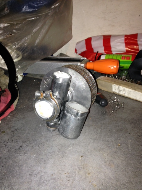

| joli travail sur le carbu ! pour le volant magnétique ,un démontage en règle et bonne brosse rotative jaune pour ravoir la belle couleur d’antan ! pour tes bobines ,tu peux les tester au multimètre ,mais rupteurs et condensateur.... poubelle _________________ | |

| Par rapport à tes photos AVANT démontage , il te manque deux bobines de chaque côté du rupteur , ce sont celles qui correspondent à l'éclairage !! | |

| J'ai remonté ton post et sur celui du 11 décembre tu mets les photos d'un volant magnétique avec 3 bobines donc obligatoirement une d'éclairage, quel volant était monté sur ton moteur, celui avec 3 bobines ou celui avec 1 bobine???? Max. | |

| Bonsoir à tous, merci pour vos réponses. je vous met une photo de l'allumage. J'ai bossé dessus cet aprem et voila la photo avec l'allumage complet il manque simplement le condo. Voila, si quelqu'un peut me dire si une bobine est celle de l'éclairage ce serait avec plaisir ou si quelqu'un a un shéma pour me montrer ou passer les fils. Merci d'avance pour vos réponses. | |

| Bon en analysant bien les différentes photos du volant magnétique c'est bien le même plateau de volant sur lequel tu as enlevé les 2 autres bobines, celle d'éclairage et l'autre je pense pour la charge de la batterie. Max | |
