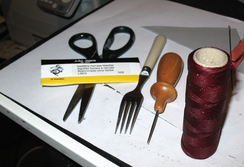

| En attendant la tôlerie repeinte, j'ai décidé de m’attaquer à la rénovation de la selle. Plutôt que de m'offrir une selle neuve en simili, j'ai choisi de la refaire moi même, et c'est une sacré aventure.... voici le parcours en images..... la selle dans son jus! en pièces détachées.... J'ai commandé le matériel pour sellerie plus deux morceaux de cuir gris de 1,5mm ép. Des aiguilles couture sellier, du fil paraffiné, une alène, la fourchette, c'est pour marquer les points..... Voici comment on procède pour coudre du cuir, Après avoir découpé les morceaux de cuir, j'ai marqué les points de couture avec une fourchette affutée. ensuite, on perce les trous avec une alène, puis on coud avec un fil ayant une aiguille à chaque extrémité, c'est le point sellier. J'ai choisi du fil rouge pour assortir à la couleur de la moto..... Je suis satisfait du travail, c'est pas aussi parfait qu'à la machine, mais bon, c'est la première fois que je coud du cuir, alors.... Y à plus qu'à monter les rivets et hop...... assis sur du bon cuir.... | |

| Après le rayonnage, la fabrication de la selle ! Tu dois en passe du temps ! A très vite quand tu auras tes pièces peintes, tu dois avoir hate d'assembler tout cela avec ta jolie visserie toute neuve ! Pour ma part j'ai enfin réussi à installer mon ressort de béquille... Salut
