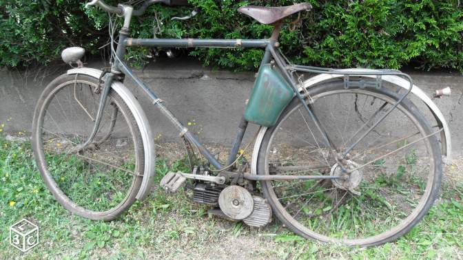

| Sujet: Re: royal savoy a moteur Mosquito Ven 30 Sep 2016 - 12:44 | |
| ...pas vu depuis bien longtemps....un cyclomoteur MOSQUITO.. sur le bc aujourd'hui...et dans un bon jus. www.leboncoin.fr/collection/1026615099.htm?ca=22_s | |
